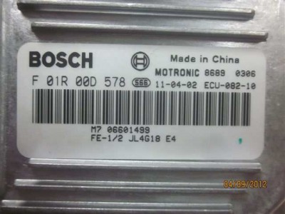

Вот с такого блока. Готов купить.

Вот стоковая !Могу сделать тюнинг!

Спасибо. А сколько их стоков на этот блок? Ваш сток и тот что мне дали в другом месте имеют большие отличия в хексе, хотя идентификаторы одинаковые.

значит у кого то из вас не полный фул а считались только калибровки.

На Эмгранде 1.8 кроме этой версии ПО Q2221401 (F01R00D578 это ID по Bosch) не чего пока не всречал (касается Украинского рынка). И интересно,чем калибры вычитать/записать в М78.

Я то же больее новее не встречал , писать закладкой в чиплоадере как м78 ск-2

калибровки в этот блок записать невозможно , только фул. Именно этой закладкой м78 ск-2 , и да еще этой же закладкой снимается защита для чтения полного фула другой закладкой опять же в чиплоадере М7.9.7 (+) бут моде.
