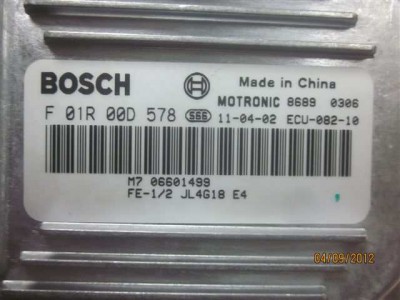

Нужна стоковая на Geely Emgrand 1,8L МКПП, Bosch M7

Вот с такого блока. Готов купить.

Спасибо. А сколько их стоков на этот блок? Ваш сток и тот что мне дали в другом месте имеют большие отличия в хексе, хотя идентификаторы одинаковые.

На Эмгранде 1.8 кроме этой версии ПО Q2221401 (F01R00D578 это ID по Bosch) не чего пока не всречал (касается Украинского рынка). И интересно,чем калибры вычитать/записать в М78.

Имхо, вот это уточнение может быть ключевым. Я у себя видел Emgrand-седан сборки российского з-да Дервейс, и сток нужен был от него, а на Украине Emgrand`ы чьей сборки продаются?
