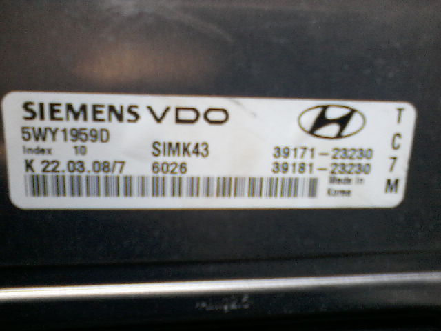

Hyundai Tucson 2.0 2008г. SIMK43. 2- разьема.
подскажите каким модулем можно читать/писать через розетку?
запутался.
Или только через BSL.

Aleksey_1 писал(а):Hyundai Tucson 2.0 2008г. SIMK43. 2- разьема.
запутался.
Вот этим модулем шьется через ОБД2: http://shop.chipsoft.com.ua/index.php?r ... duct_id=73
