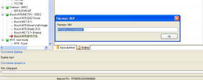

Сегодня попалась Geely Emgrand 1.5
Denis
Сообщения: 2843
Сообщение Denis » Пн июн 10, 2013 6:23 pm
tocset писал(а):Сегодня попалась Geely Emgrand 1.5
В идентах написано МТ80 попробуйте скачать прошивку МТ80 закладкой .
