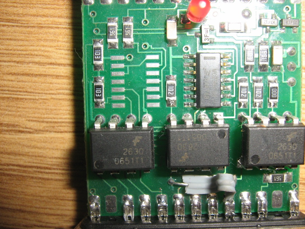

На PL-ке собран? Если да, то у них настройки в реестре лежат.

не нашёл PL не в адаптере ни в хосте.

Саш, с этими блоками (да и вообще со всеми) лучше работать с адаптером на чипе FTDI, проблем с нестандартными скоростями у него не наблюдается

На микасе 11 у меня только на 10400 читает-пишет, на большей ступор.
Да как раз для таких случаев, наверно придётся купить у Дениса ещё и адаптер.

Да,адаптер на фтди лучше купить. У меня с самого начала не получалось подружить адаптер от смс диагностики с загрузчиками, там юсб-ком сделан вообще не на пл, не на ср, ни тем более не на фтди, там в хосте стоит атмел естественно с внутренней программой, и похоже что в таком виде для чиплодера не подходит.

Пришёл адаптер, прошил МР-140, завтра опробую на HV.
Всем спасибо.
