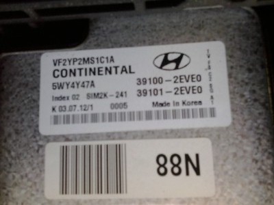

подниму тему, просится на репрог Hyundai I40, блок Siemens SIM2K-241, фото прилагаю ниже. Есть у кого-нибудь такой сток? И в целом те, кто работает с этими ЭБУ - какие нюансы?[/img]
фото блока

На сколько я понял , что пока никто не знает как считать контрольки на эти блоки ......можно записать только сток .
По этому репрог на тюн отложите на потом ))) У меня тоже есть такие авто на репрог ждемс )))

то есть по сути заявленная возможность репрога sim2K-241 не работает?? или в эти блоки исключительно сток лить? или есть вариант лить тюн с посчитанной контролькой?

De-nys писал(а):то есть по сути заявленная возможность репрога sim2K-241 не работает?? или в эти блоки исключительно сток лить? или есть вариант лить тюн с посчитанной контролькой?
Загрузчик работает на 100 % ... какую дадите ему прошивку он в блок запишет .
Если вы сможете посчитать КС на тюн прошивке то все будет работать .

ну я понял, теперь внимание вопрос, кто сможет сделать прошивку и посчитать КС?

De-nys писал(а):ну я понял, теперь внимание вопрос, кто сможет сделать прошивку и посчитать КС?
Ну пока никто я же сказал.
