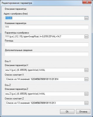

Сообщение RSW » Вт апр 23, 2013 7:59 pm
Я так понимаю генадий кинул пример?

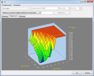

Сообщение chipsoft » Вт апр 23, 2013 11:03 pm
RSW писал(а):Отправил в личку
Что-то та формула, что на скрине не пересчитывается у меня в таблицу на том же скрине. У меня получилось так (формула пересчета возможно не верная):

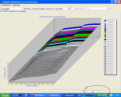

Сообщение ДМИ » Ср апр 24, 2013 6:56 pm
При установке в винде размера шрифта 150%, ЧЭ не влезает в окно.
Можно это поправить?
Сообщение chipsoft » Ср апр 24, 2013 7:03 pm
ДМИ писал(а):При установке в винде размера шрифта 150%, ЧЭ не влезает в окно.
Думаю что нет. Это особенности Виндовс. Даже если подогнать все под 150%, кто-то установит 160% и все поплывет заново.
