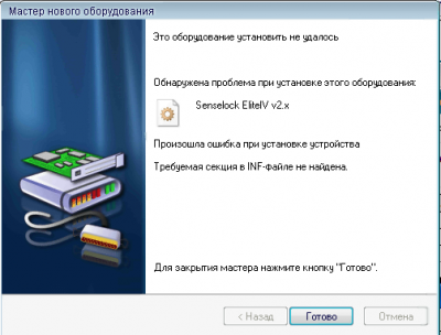

Купил другой нетбук,установлена Хp гейм едишен 2009 sp3.все проги работают,кроме лодыря и эксплоера,не видит ключ(проблема с дровами).На другом компе всё ок.Запускаю установку драйвера с правами админа,ткнул ключ выдаёт то что на скрине.Позапускал вроде все нужные службы и никак :cry:

Драйвер полностью был установлен перед тем как ключ вставлялся?

Сообщение sabon » Вт апр 23, 2013 7:02 pm
Ключ был установлен до установки драйвера.Забыл что нужно без него.Думал через мастер нового оборудования,неполучилось,потом установил из папки чиплоадера а ключ не вынул.Удаляя и заново переустановка драйверов без ключа результата не даёт.На другой машине работает.

Сообщение Rustam » Вт апр 23, 2013 7:42 pm
На гейм Эдишн не работает. если комп слабый поставь XP simplix, все будет работать.

Сообщение sabon » Вт апр 23, 2013 8:50 pm
Комп нормальный.Да,на другом компе с гейм едишен таже беда.На звере работает,хотелось бы понять почему?Многое уже установленно,сносить винду нехотелось бы,если есть решение проблемы

Сообщение Rustam » Вт апр 23, 2013 9:19 pm
У меня была та же проблема с гейм. Она сильно урезана. Поставь другую винду - увидишь. у меня тоже комп не слабый,стоит simplix, просто приятно когда он летает, и все программы работают.

Сообщение sabon » Ср апр 24, 2013 8:16 pm
Поставил simplix всё веривел,на гем едишен не работает.Всем спасибо проблема решена!
