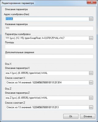

RSW писал(а):Что на счет режима Float?
А что с ним? Он уже полгода как добавлен.

lamb писал(а):
chipsoft писал(а):
lamb писал(а): Но по моему там нужно использовать А/VAL+B
Ноя не утверждаю так как не знаю о чем речь
Все верно, нужно использовать именно такую формулу: А/VAL+B
Денис у него float так что не прокатит
Вот

RSW писал(а): Вот
Сергей, можете мне на почту скинуть эту прошивку с Мазды вместе с фрагментом XML, чтобы на реальном примере посмотреть, что там не получается?

Я так понимаю генадий кинул пример?

Сообщение RSW » Вт апр 23, 2013 8:31 pm
Отправил в личку

RSW писал(а):Отправил в личку
Что-то та формула, что на скрине не пересчитывается у меня в таблицу на том же скрине. У меня получилось так (формула пересчета возможно не верная):

Сообщение RSW » Вт апр 23, 2013 11:56 pm
Вы попробуйте изменить значения, сохранить-закрыть-открыть. У меня бред получается!

Сообщение chipsoft » Ср апр 24, 2013 12:31 am
RSW писал(а):Вы попробуйте изменить значения, сохранить-закрыть-открыть. У меня бред получается!
Попробовал, проблему понял, уже исправили: http://www.chipsoft.com.ua/beta/chipexplorer221.rar
