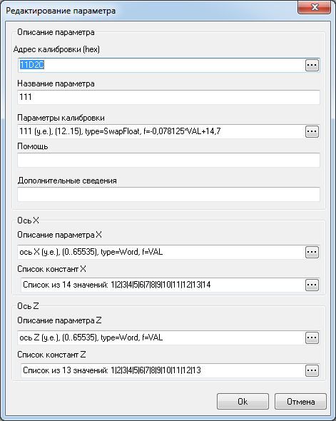

RSW писал(а):Что на счет режима Float?
А что с ним? Он уже полгода как добавлен.

lamb писал(а):
chipsoft писал(а):
lamb писал(а): Но по моему там нужно использовать А/VAL+B
Ноя не утверждаю так как не знаю о чем речь
Все верно, нужно использовать именно такую формулу: А/VAL+B
Денис у него float так что не прокатит
Вот
Сообщение chipsoft » Вт апр 23, 2013 5:45 pm
RSW писал(а): Вот
Сергей, можете мне на почту скинуть эту прошивку с Мазды вместе с фрагментом XML, чтобы на реальном примере посмотреть, что там не получается?

Сообщение RSW » Вт апр 23, 2013 7:59 pm
Я так понимаю генадий кинул пример?

Сообщение RSW » Вт апр 23, 2013 8:31 pm
Отправил в личку
Сообщение chipsoft » Вт апр 23, 2013 11:03 pm
RSW писал(а):Отправил в личку

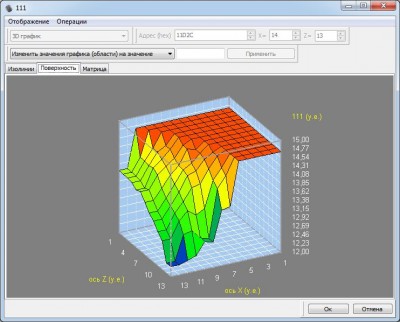

Что-то та формула, что на скрине не пересчитывается у меня в таблицу на том же скрине. У меня получилось так (формула пересчета возможно не верная):

Вы попробуйте изменить значения, сохранить-закрыть-открыть. У меня бред получается!
Сообщение chipsoft » Ср апр 24, 2013 12:31 am
RSW писал(а):Вы попробуйте изменить значения, сохранить-закрыть-открыть. У меня бред получается!
Попробовал, проблему понял, уже исправили: http://www.chipsoft.com.ua/beta/chipexplorer221.rar

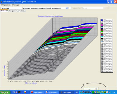

Сообщение ДМИ » Ср апр 24, 2013 6:56 pm
При установке в винде размера шрифта 150%, ЧЭ не влезает в окно.
Можно это поправить?
Сообщение chipsoft » Ср апр 24, 2013 7:03 pm
ДМИ писал(а):При установке в винде размера шрифта 150%, ЧЭ не влезает в окно.
Думаю что нет. Это особенности Виндовс. Даже если подогнать все под 150%, кто-то установит 160% и все поплывет заново.
