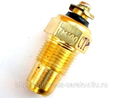

Добрый день! Подскажите кто сталкивался,какой датчик указателя температуры охлаждающей жидкости устанавливается на автомобиле Ланос двигатель 1.4 ,2007 год выпуска,контроллер Микас 10.3(на всякий случай). У клиента стоит ТМ 100 есть сомнения в правильности типа датчика,показания явно занижены,замена на аналогичный новый немного подкорректировала показания ,но все равно не похоже на реальную температуру.

По диагнозе сравнивал , по датчику температуры ,дающим сигнал на блок 100 градусов , включается вентилятор ,а стрелка показометра в нижней трети шкалы. Если кто знает точную маркировку заводского датчика подскажите пожалуйста ,а потом я внимательно рассмотрю все советы .

Спасибо парни за отзывчивость и да же картиночку не поленились вклеить! Но все равно для себя хотелось бы прояснить действительно там должен быть ТМ 100 или нечто другое.Я поставил новый ТМ, но продавец честно предупредил : стопроцентный Китай ,без подделки других не держим, фирма! и насколько будут точны показания и будут ли они вообще не гарантируется.Массу конечно можно было продублировать на минус АКБ,клиент уверял ,что раньше лучше стрелка стояла совсем не на полшестого.С ума от этого датчика сходить не собираюсь ,но если такая телега попадется, взгляните на этот датчик хоть одним глазом авось что и проясниться. Спасибо и удачи всем.

Какой из них? Их пара модификаций.
olfesenko
Сообщения: 42
Зарегистрирован: Вс май 11, 2008 7:55 am
Откуда: ukrainen.Lubny
Сообщение olfesenko » Вс апр 21, 2013 12:30 pm
В моем случае нижний-блестящий китаец, братан близнец

Всем здравствуйте. Вчера прочитал этот пост, сегодня сходил к соседу, у него на ланосе с завода (еще никто не менял) стоит ТМ100-А.
Температура 40 градусов - сопротивление 400-530 Ом
Температура 80 градусов - сопротивление 130-157 Ом
Температура 100 градусов - сопротивление 80-95 Ом
Температура 120 градусов - сопротивление 51-63 Ом

Спасибо огромное коллега!!! Теперь остается протестировать имеющиеся в наличии датчики и найти причину некорректных показаний.Сведения о сопротивлении ДТ считаете обьективными? И если в курсе в чем отличие ТМ-100 иТМ-100А?Еще раз большой сенкс!

Параметры даны заводом-изготовителем, разброс все равно будет, качество деталей у нас "отличное". Параметры для ТМ-100, 100А, 100В - одинаковы, только контакты разные есть - крепление провода винтом к датчику или клеммой "мама"
