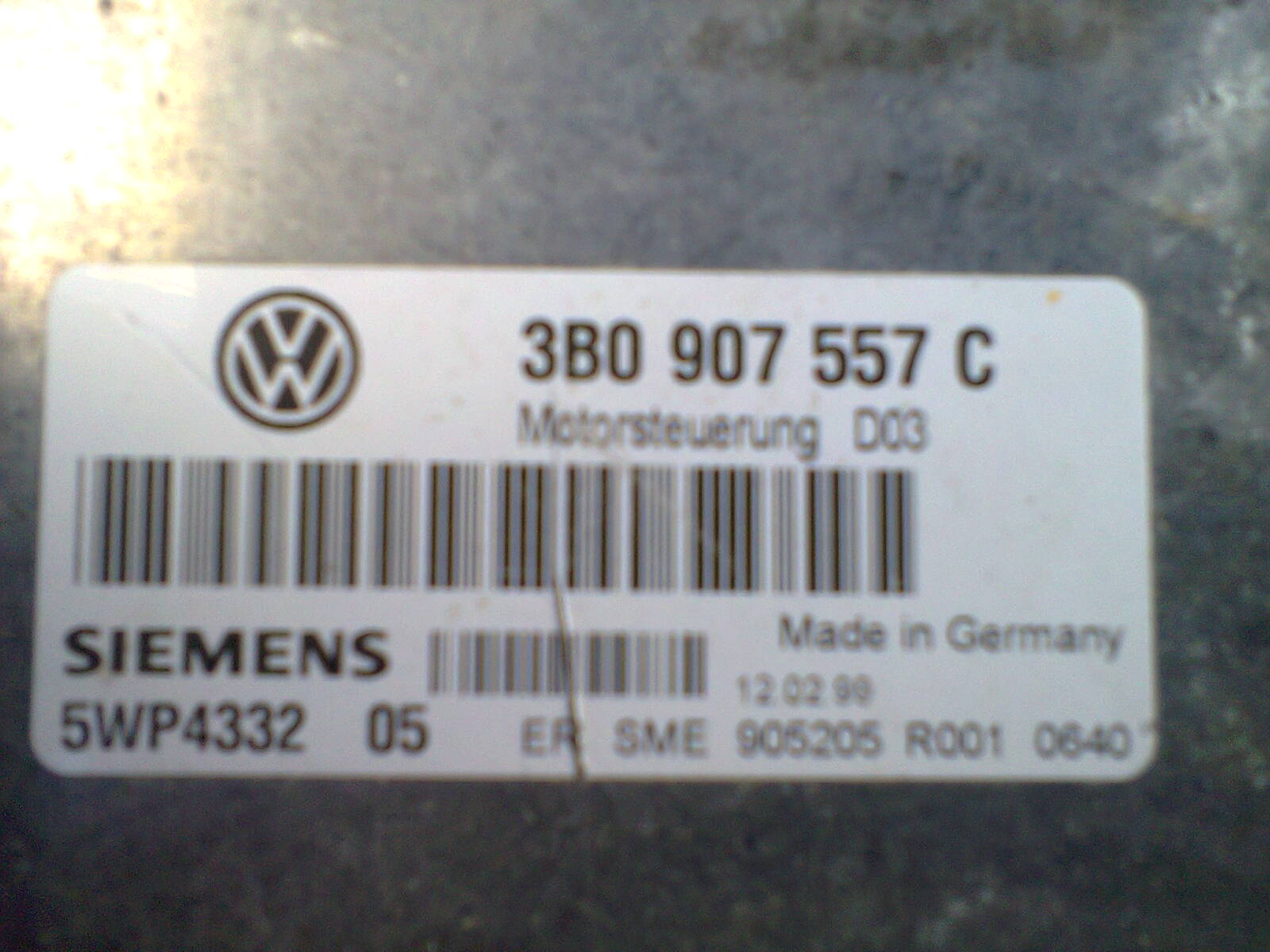

Добрый день! Подскажите,возьмёт чиплоадер вышеназванный автомобиль через бут? Фото ЭБУ прилагаю.

Сообщение chipsoft » Пн апр 15, 2013 9:08 pm
Теоретически может взяться модулем Simens3 (очень похож на Simos 7.1), но практически не пробовали.

Сообщение чипмастер » Пн апр 15, 2013 10:00 pm
Если не ошибаюсь, то в этом ЭБУ должна быть моторола и флеш 29ф200. Можно флешку выпаять. Это не долго.

Сообщение Witold » Вт апр 16, 2013 8:39 am
Какая моторола? 167 проц там стоит. Модуль Симос прочитает? но не запишет. Это Симос 2. Плата на плёнке. Смело держит температуру в 340 грд. Так что в программатор. Или читалками типа КЕСС, ОптиКан.....

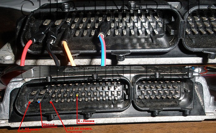

Сообщение afonja » Ср апр 17, 2013 1:56 pm
Непишет ЧЛ в БСЛ эти блоки,симос2.4 личный опыт у меня А3 с таким блоком к сожалению только КЛ в БСЛ как С167 на столе естественно,прочитался да как симос3 а писатся незахотел.Кстати Виталик ты сам меня об этом предупреждал так оно и сталось,конечно поэкспериментировал на своей можно но только так.

Сообщение afonja » Ср апр 17, 2013 2:30 pm
Вот как подключать
