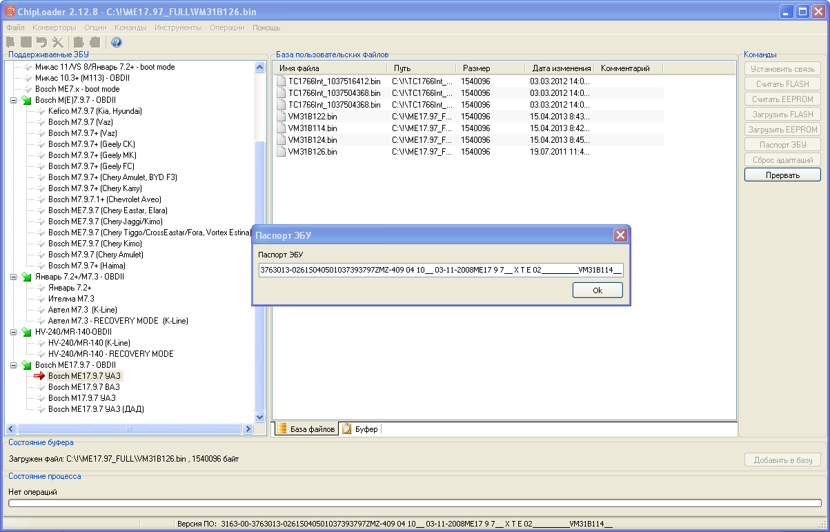

Сообщение victor0519 » Вс апр 14, 2013 8:45 am
Сейчас немного помучил МЕ17.9.7(УАЗ) 3163-3763013. При перезаписи УАЗовской прошивки на прошивку ВАЗ начал записывать, примерно 10% и связь отвалилась, и больше не восстаналивалась. Выключал питание, перезагружал программу, результат 0. Через BSL восстановил прошивку ВАЗ и после этого начал выходить на запись нормально. Провел эксперимент, на 30-40% записи отключил питание и снова перестал выходить на связь, опять через BSL записал прошивку, и снова стал записывать. Т.к. блок подменный на машине не проверял. Пришел к следующему выводу, что если на УАЗовский блок писать прошивку ВАЗ и наоборот-то через BSL и если вдруг превется процесс записи, то тоже восстанавливать через BSL. На скорости 57600 пишет примерно 8-10 минут.

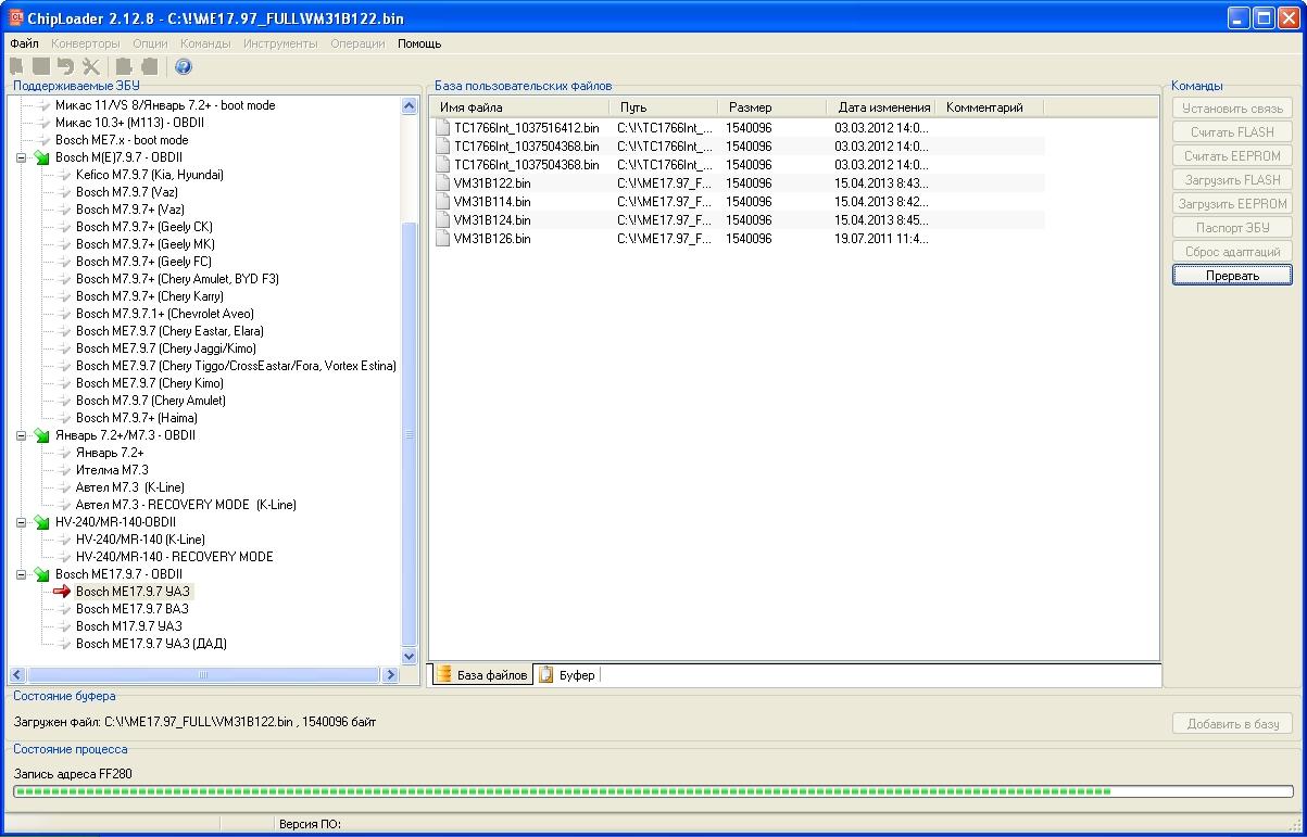

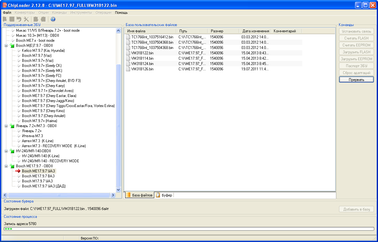

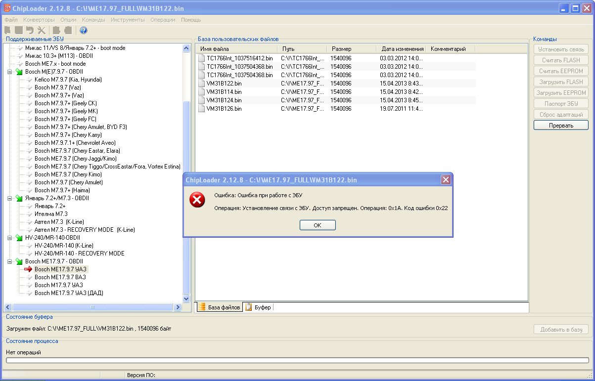

Сообщение victor0519 » Пн апр 15, 2013 11:17 pm
Результат проверки, записал через бут VM31B114, потом записал VM31B122 и блок перестал выходить на связь. Лечил данную ситуацию только через перезапись в бут Скриншоты прилагаю.
15.04(17.9.7 УАЗ)3.png (57.18 КБ) 6192 просмотра

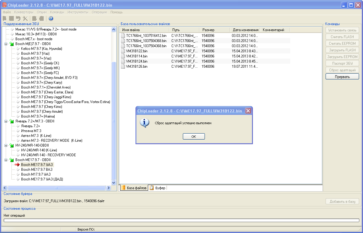

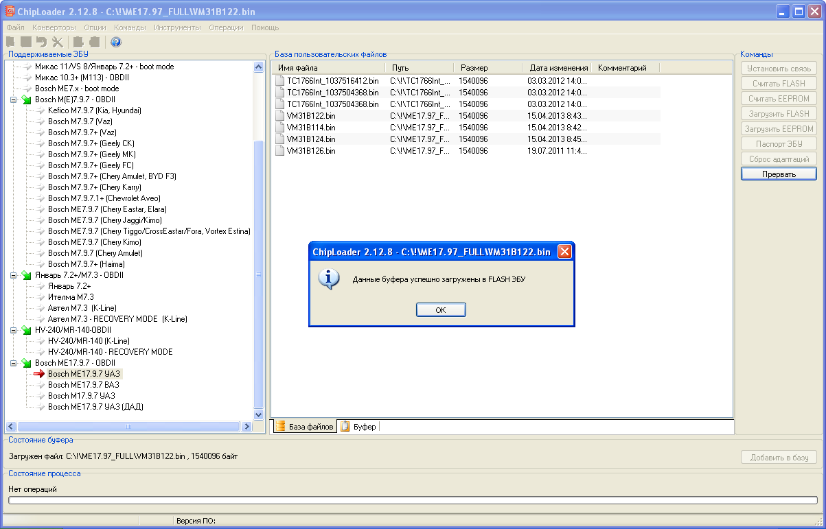

victor0519
Сообщения: 26
Зарегистрирован: Вс апр 01, 2012 12:24 am
Откуда: Саратов
Сообщение victor0519 » Пн апр 15, 2013 11:19 pm
Еще скриншоты.
15.04(17.9.7 УАЗ)6.png (64.09 КБ) 6194 просмотра
15.04(17.9.7 УАЗ)5.png (63.27 КБ) 6192 просмотра
15.04(17.9.7 УАЗ)4.png (65.41 КБ) 6194 просмотра

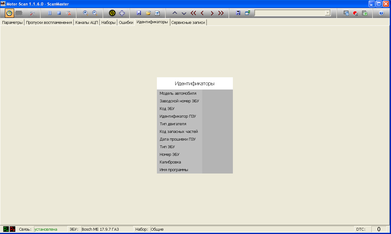

Сообщение victor0519 » Пн апр 15, 2013 11:21 pm
При подключении блока на столе к программе диагностики, блок на связь выходит, но данные не отдает. Скриншот прикрепил.
15.04(17.9.7 УАЗ)7.png (27.01 КБ) 6195 просмотров
