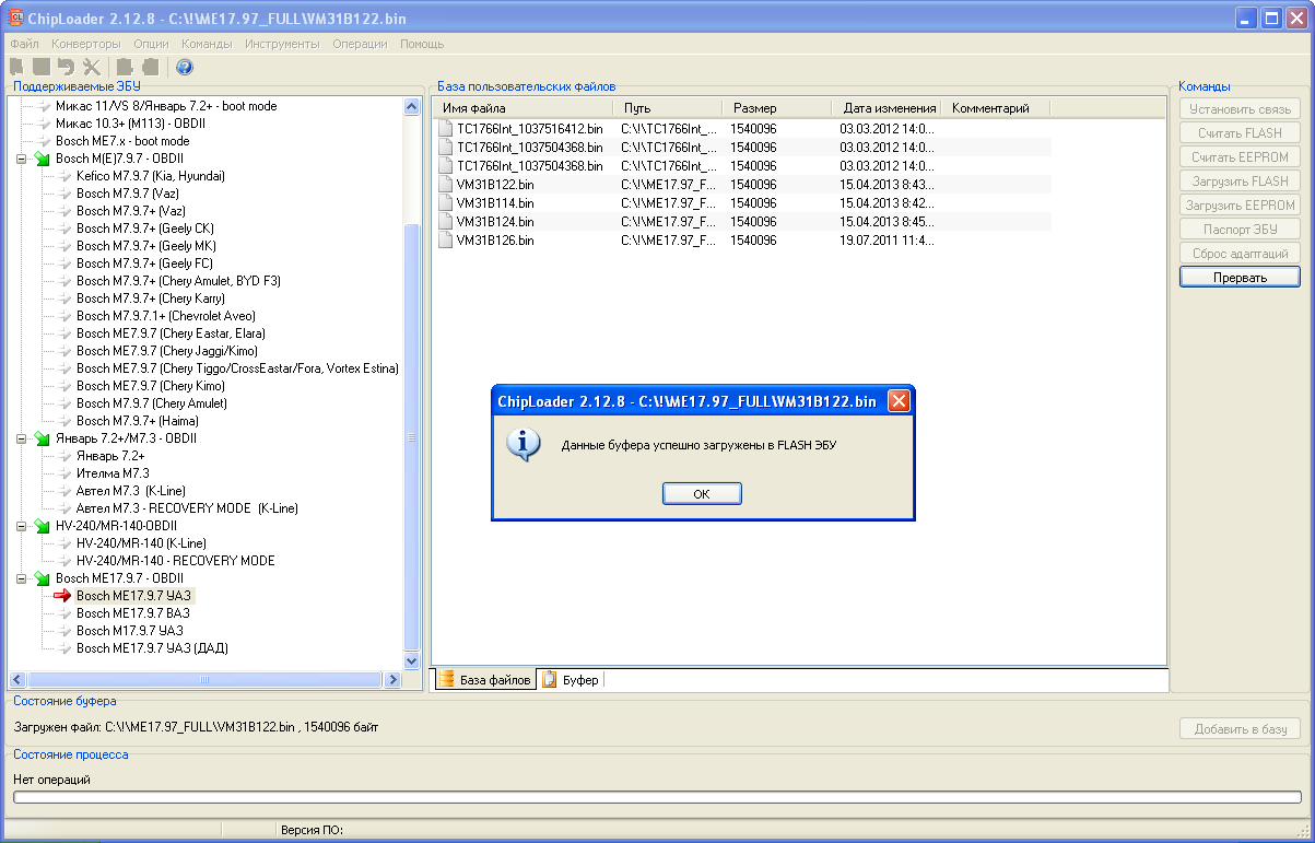

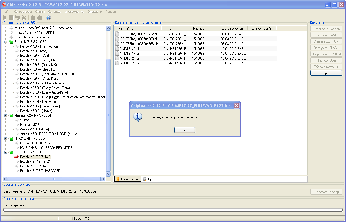

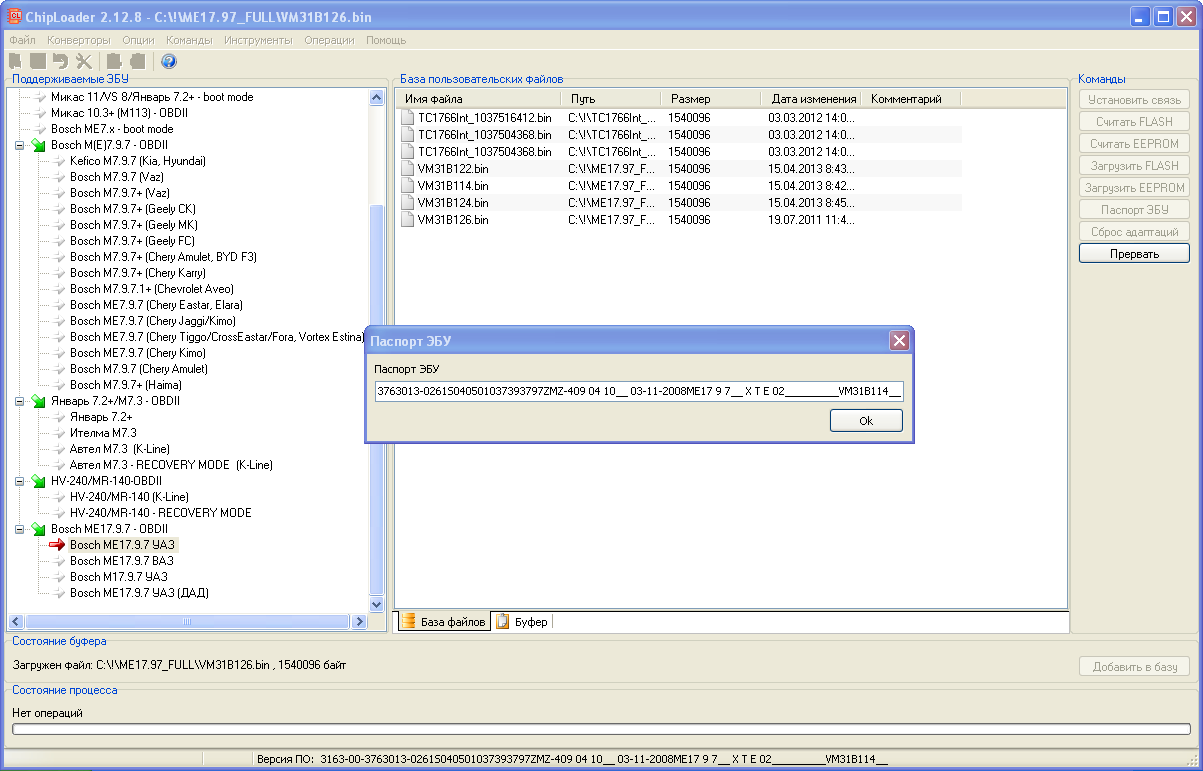

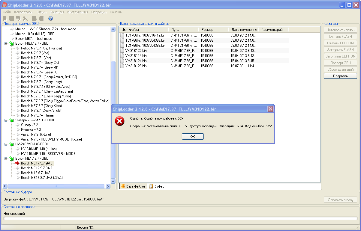

Сообщение victor0519 » Пн апр 15, 2013 11:17 pm
Результат проверки, записал через бут VM31B114, потом записал VM31B122 и блок перестал выходить на связь. Лечил данную ситуацию только через перезапись в бут Скриншоты прилагаю.
15.04(17.9.7 УАЗ)3.png (57.18 КБ) 6204 просмотра
15.04(17.9.7 УАЗ)2.png (57.09 КБ) 6203 просмотра
15.04(17.9.7 УАЗ)1.png (60.76 КБ) 6205 просмотров

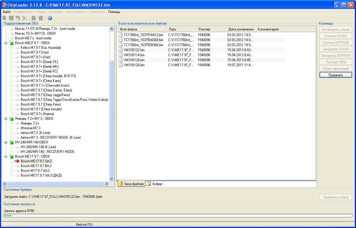

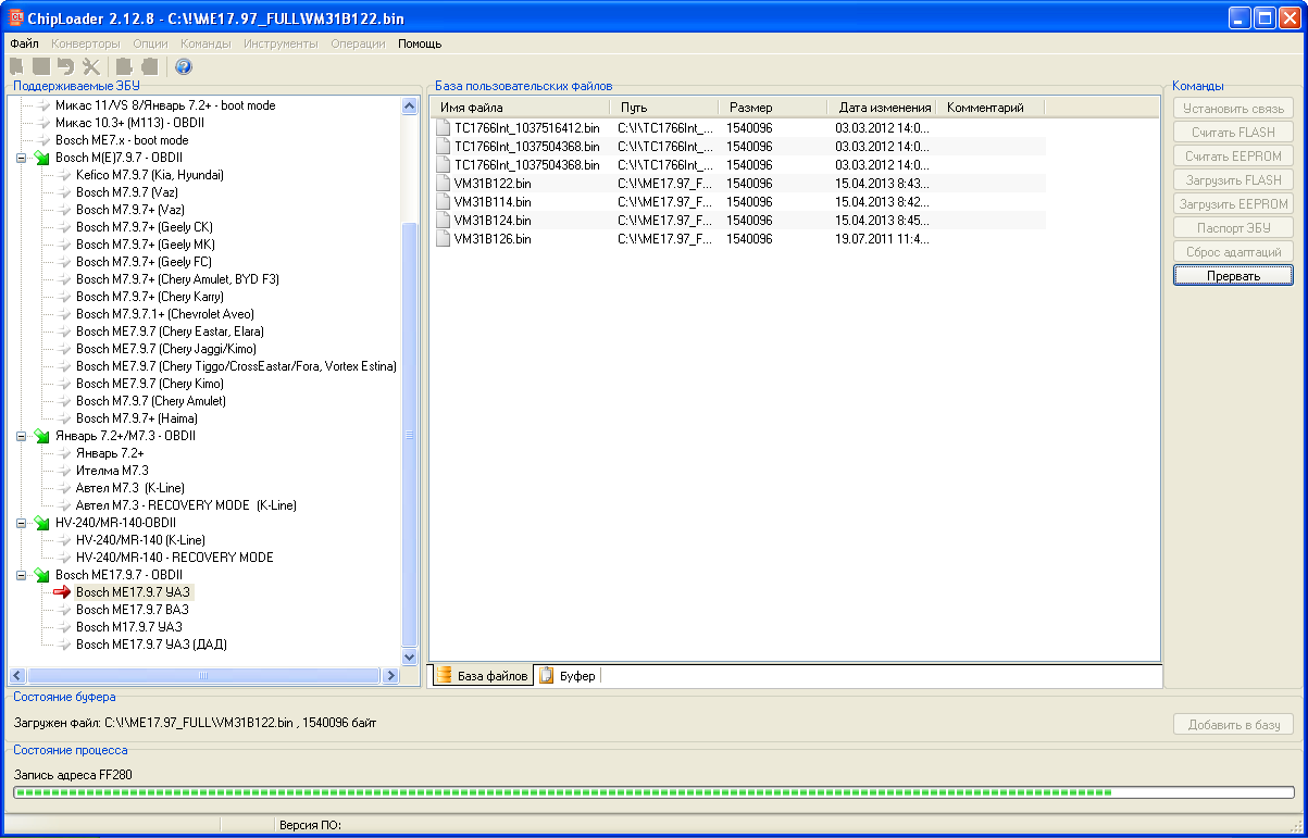

Сообщение victor0519 » Пн апр 15, 2013 11:19 pm
Еще скриншоты.
15.04(17.9.7 УАЗ)6.png (64.09 КБ) 6206 просмотров
15.04(17.9.7 УАЗ)5.png (63.27 КБ) 6204 просмотра
15.04(17.9.7 УАЗ)4.png (65.41 КБ) 6206 просмотров

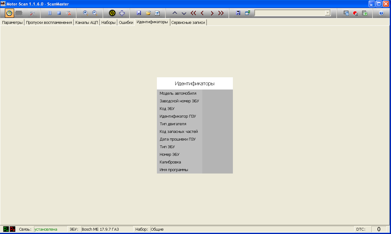

При подключении блока на столе к программе диагностики, блок на связь выходит, но данные не отдает. Скриншот прикрепил.
15.04(17.9.7 УАЗ)7.png (27.01 КБ) 6207 просмотров
