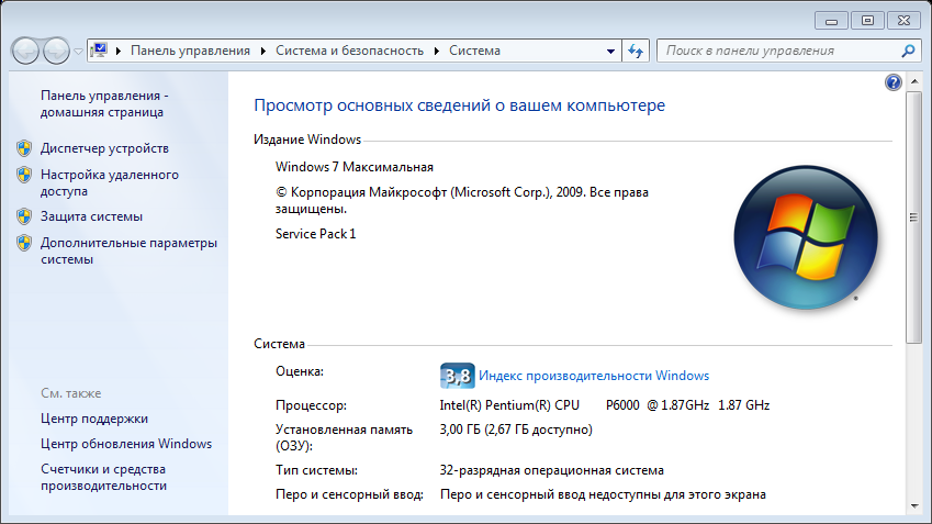

AchinskSity
Сообщения: 38
Зарегистрирован: Пн мар 04, 2013 1:08 pm
Откуда: Красноярский край
Сообщение AchinskSity » Ср апр 10, 2013 8:59 am
У меня вот такой
вадимк
Сообщения: 1371
Откуда: Украина.Киев
Сообщение вадимк » Ср апр 10, 2013 9:47 am
Да!Важно кол-во ядер в проце.
AchinskSity
Сообщения: 38
Сообщение AchinskSity » Ср апр 10, 2013 10:17 am
Можно попробовать шить с одним ядром ЦП.
PS Сейчас попробую
Попробовал задать одно ядро, не помогло.
Так же нет связи с ЭБУ.

ven
Сообщения: 61
Зарегистрирован: Вт авг 07, 2007 10:00 am
Откуда: КИЕВ
Сообщение ven » Ср апр 10, 2013 10:21 pm
Всем привет!
ВадимК Намекует правильно, можно попробовать самому в диспетчере Винды убрать работу лишней ядры. На 2х ноутах -один робе, второй нетъ. После манипуляций,сцуко тож робе!
