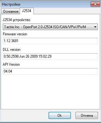

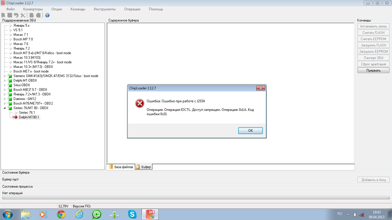

Сегодня попробовал авео с мт-80 на борту считать через розетку-никак(и как мт-80 и как симтек 76). Чиплодырь опенпорт видит,но ни иденты ни прошивку не читает.Выдаёт ошибку. Скрины прилагаю(иденты считал сканматиком2).Что не так? Авео модуль не поддерживает или надо на столе пробовать?
[/img]
Учиться никогда не поздно!
Сообщение chipsoft » Пн апр 08, 2013 8:31 pm
Блок иденты отдавать не хочет (хотя по стандарту должен), из-за этого ошибка возникает. В следующей версии сделаем определение идентов другим способом. Записаться ЭБУ должен без проблем. Проблема эта может наблюдаться только на отдельных ЭБУ с определенной прошивкой.

Сообщение chipsoft » Вт апр 09, 2013 1:41 pm
stkalg2 писал(а):Сегодня попробовал авео с мт-80 на борту считать через розетку-никак(и как мт-80 и как симтек 76). Чиплодырь опенпорт видит,но ни иденты ни прошивку не читает.Выдаёт ошибку. Скрины прилагаю(иденты считал сканматиком2).Что не так? Авео модуль не поддерживает или надо на столе пробовать?
Исправлена эта проблема, плюс ChipLoader теперь отдает все идентификаторы для ЭБУ Simtec76, MT80 : http://www.chipsoft.ru/index.php/downlo ... 8&start=20

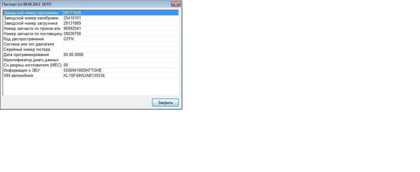

Приезжала авешка,прошивка считалась,иденты выдал чиплодырь,но непохожие на те,что считал сканматиком... Вот что написал-550094100SKFTGHE 8625418149005500 DELCO0100
