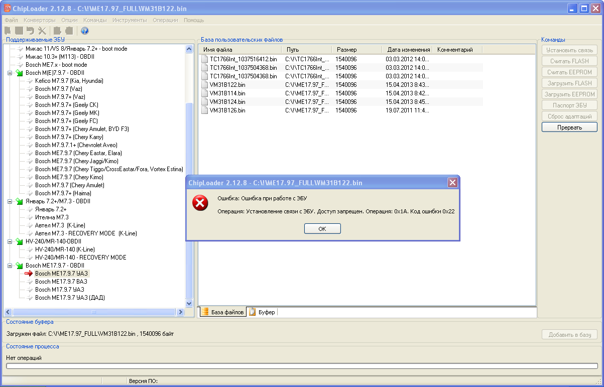

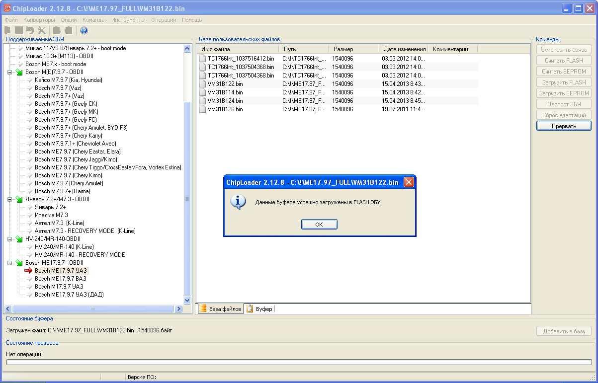

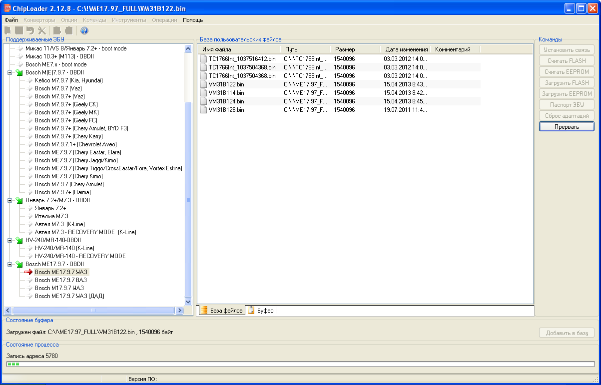

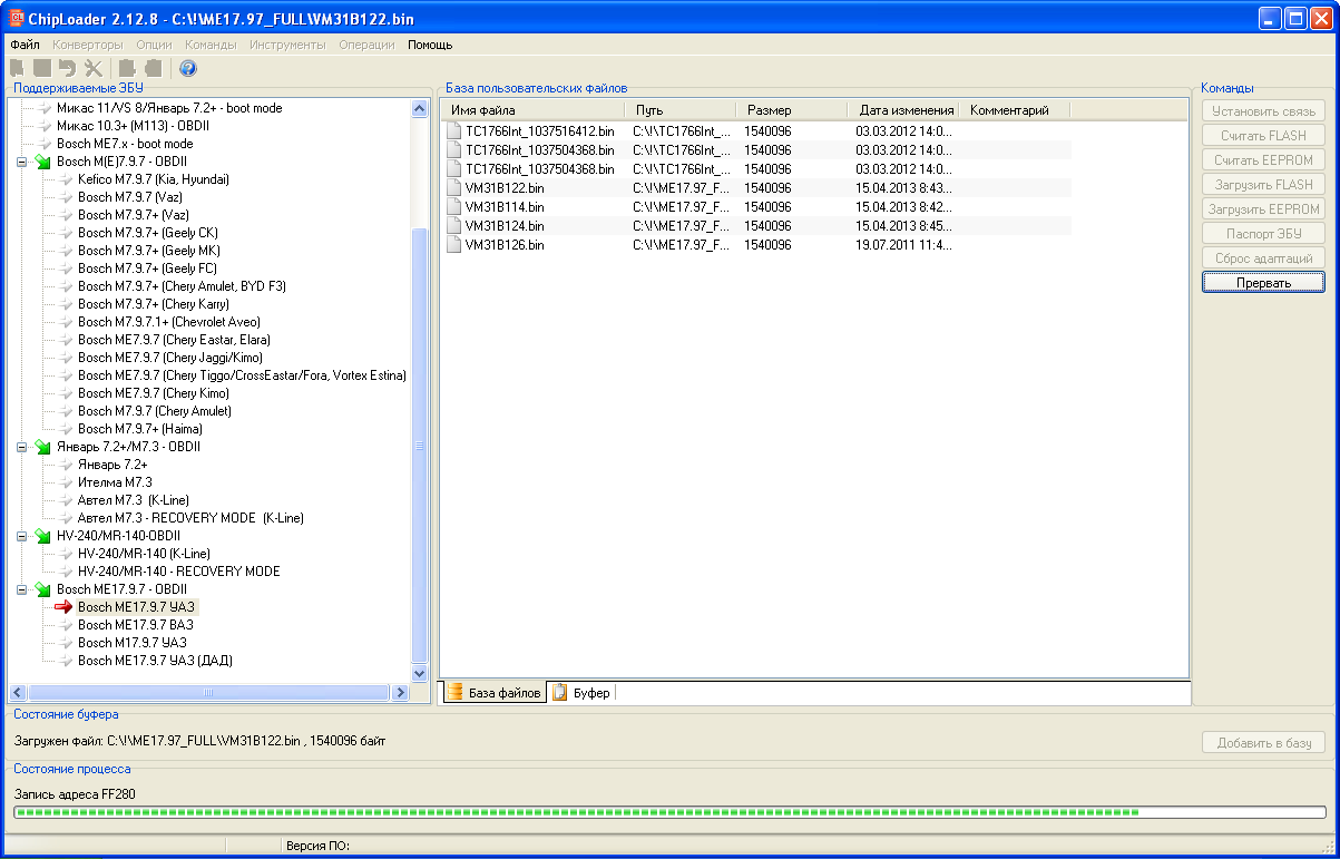

Сообщение victor0519 » Пн апр 15, 2013 11:17 pm
Результат проверки, записал через бут VM31B114, потом записал VM31B122 и блок перестал выходить на связь. Лечил данную ситуацию только через перезапись в бут Скриншоты прилагаю.
15.04(17.9.7 УАЗ)3.png (57.18 КБ) 6194 просмотра
15.04(17.9.7 УАЗ)2.png (57.09 КБ) 6193 просмотра
15.04(17.9.7 УАЗ)1.png (60.76 КБ) 6195 просмотров

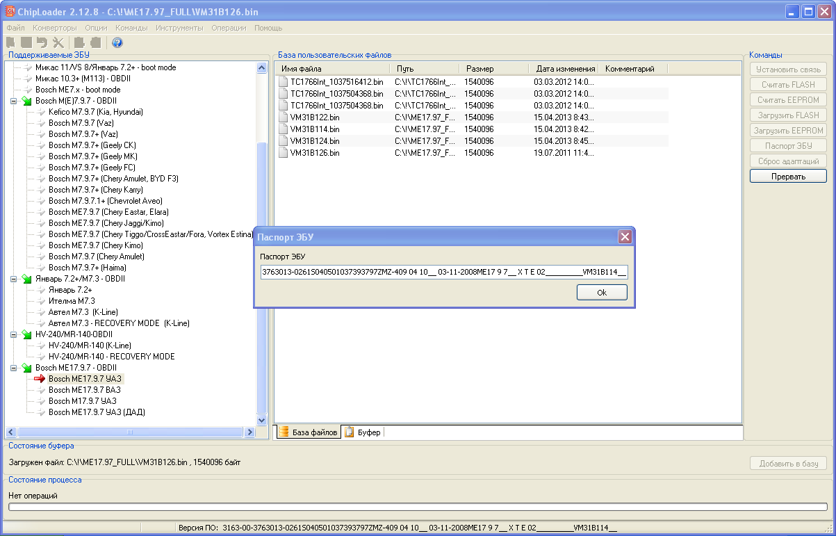

Сообщение victor0519 » Пн апр 15, 2013 11:19 pm
Еще скриншоты.
15.04(17.9.7 УАЗ)6.png (64.09 КБ) 6196 просмотров
15.04(17.9.7 УАЗ)5.png (63.27 КБ) 6194 просмотра
15.04(17.9.7 УАЗ)4.png (65.41 КБ) 6196 просмотров
