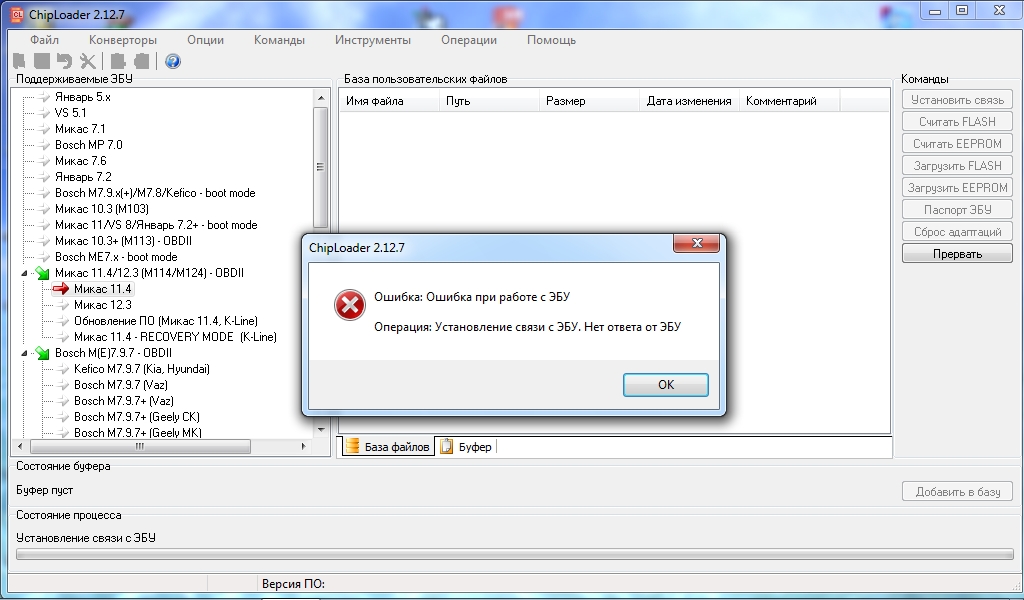

Совпало или нет, но сегодня впервые не смог подсоединиться к Микас-11.4 (Шанс, с ПО М114151YР153205). Передергивание, снижение скорости и т.д. и т.п. не помогло. Через некоторое время после подключения возникает ошибка, как на скрине и на этом всё. Порт в настройках 1 сек. Проверку адаптер проходит. Адаптер, кабель, ноут рабочие, поскольку тут же этим ноутом, кабелем и адаптером (от дилеров из Вологды) прошил опенбоксом. И считывание и запись с первого раза. Потом еще раз перешил, тоже с первого раза. Пока не понял что это было. В прежних версиях было идеально. Старую версию возвращать не стал, поскольку был другой загрузчик, он и выручил.
Это у меня одного так?

Только вчера читал соболя с М11.4 на разных скоростях свежей версией-норм

Сегодня опять был тот же Шанс. Сегодня было всё нормально что с малой скоростью, что с 56000. Правда считывать не стал, только запись. Что за проблема была со связью ранее, так и не понял. Видимо, что-то не так подсоединил.

подсевший аккумулятор может проблемы создавать

VEis писал(а):подсевший аккумулятор может проблемы создавать
Может быть, но это не мой случай. Ведь в тот раз другим загрузчиком теми же кабелями, ноутом и адаптером прошил блок с первого раза. И АКБ был бы еще более подсевший.
