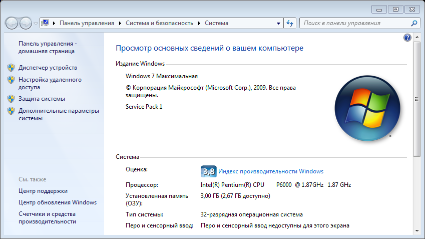

AchinskSity
- Сообщения: 38
- Зарегистрирован: Пн мар 04, 2013 1:08 pm
- Откуда: Красноярский край
Сообщение
AchinskSity » Ср апр 10, 2013 8:59 am
У меня вот такой
- Снимок.PNG (102.35 КБ) 5814 просмотров
вадимк
- Сообщения: 1371
- Зарегистрирован: Ср янв 02, 2008 7:35 pm
- Откуда: Украина.Киев
Сообщение
вадимк » Ср апр 10, 2013 9:47 am
Да!Важно кол-во ядер в проце.
AchinskSity
- Сообщения: 38
Сообщение
AchinskSity » Ср апр 10, 2013 10:17 am
Можно попробовать шить с одним ядром ЦП.
PS Сейчас попробую
Попробовал задать одно ядро, не помогло.
Так же нет связи с ЭБУ.

ven
- Сообщения: 61
- Зарегистрирован: Вт авг 07, 2007 10:00 am
- Откуда: КИЕВ
Сообщение
ven » Ср апр 10, 2013 10:21 pm
Всем привет!
ВадимК Намекует правильно, можно попробовать самому в диспетчере Винды убрать работу лишней ядры. На 2х ноутах -один робе, второй нетъ. После манипуляций,сцуко тож робе!
