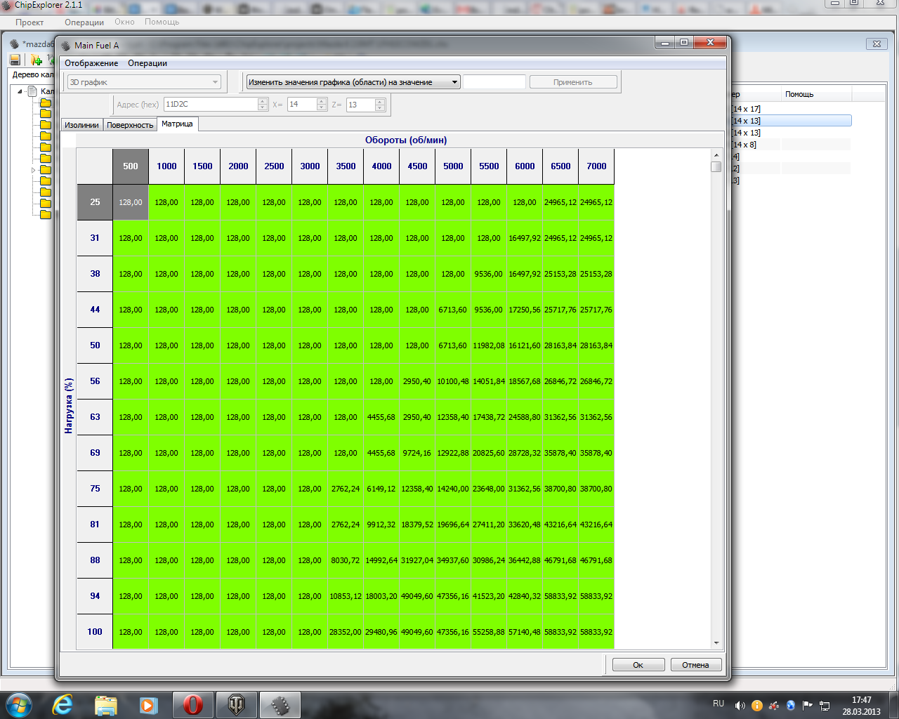

Сообщение RSW » Чт мар 28, 2013 2:26 pm
Не чего не понял :D , каким образом мне тогда увидеть значения и править их?
Сообщение chipsoft » Чт мар 28, 2013 2:27 pm
RSW писал(а):Не чего не понял :D , каким образом мне тогда увидеть значения и править их?
Впишите в формулу те значения, которые я привел и все будет работать.
RSW
Сообщения: 377
Зарегистрирован: Чт янв 24, 2013 11:49 pm
Сообщение RSW » Чт мар 28, 2013 2:53 pm
Может я что-то не понимаю, получается вот так:
lamb
Сообщения: 362
Откуда: Староникитская
Сообщение lamb » Чт мар 28, 2013 3:12 pm
Просто впишите что сказал Денис
формула (A * VAL + B) а дальше значения A=1881.6, B=128
Но по моему там нужно использовать А/VAL+B
Ноя не утверждаю так как не знаю о чем речь
RSW
Сообщения: 377
Сообщение RSW » Чт мар 28, 2013 3:18 pm
Я её и вписал.
