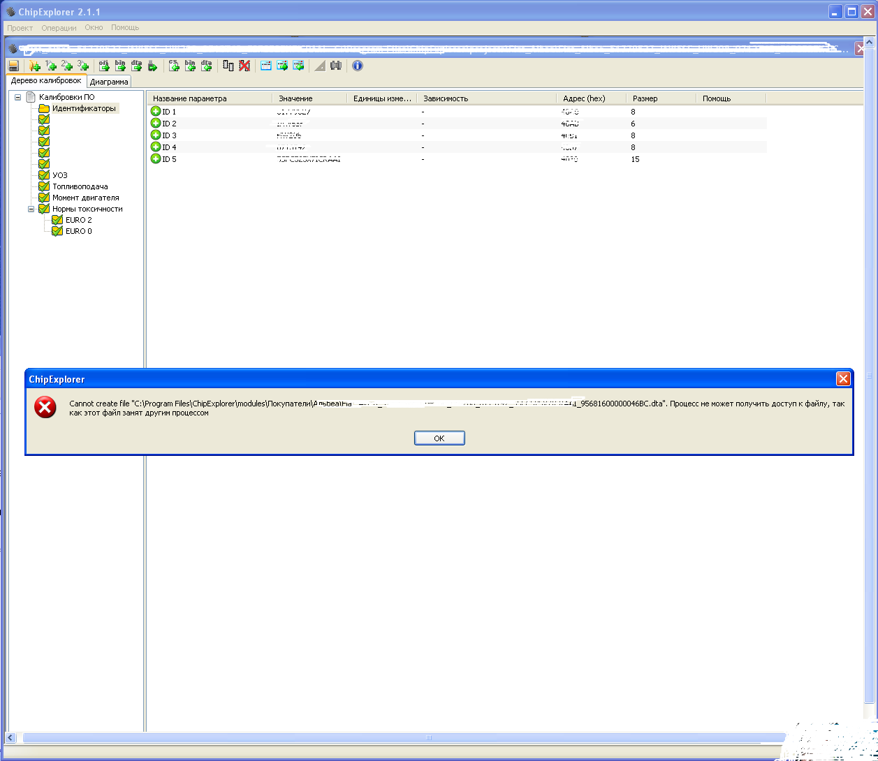

Открываю проект - попросили модуль/
открылся - ввожу ключ и жму сохранить и вот очередное сообщение
Скрин/
Как может быть занят модуль и чем это интересно - если только что включил комп
- 2.png (119.79 КБ) 6642 просмотра
Последний раз редактировалось
lamb Пт мар 22, 2013 6:01 pm, всего редактировалось 8 раз.

lamb писал(а):Открываю проект - попросили модуль/
Скрин/
Сборка винды?? Или у Вас офф?
Немного понаблюдал за работой проги и сделал вывод = в 60% глюков виновата сборка виды. После работы с системой = глюки пропадают сами по себе.
lamb
- Сообщения: 362
- Зарегистрирован: Вс июн 17, 2012 8:44 am
- Откуда: Староникитская
Сообщение
lamb » Пт мар 22, 2013 6:28 pm
нет не офф - звер стоит

lamb писал(а):нет не офф - звер стоит
Теперь надо Дениса спросить (не Супруненко), у него какая ОС стоит и есть ли глюки.
У меня офф. Win-7 32

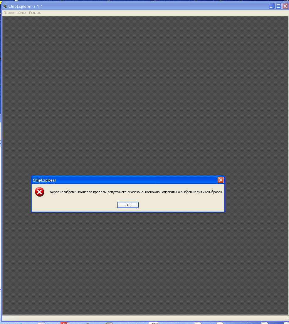

Вывалилась сегодня эта ошибка.
делал модуль в процессе работы проблем не возникло. когда был закончен и после открытия выскакивает такое сообщение.
Сейчас пытался понять.
Как вариант предполагаю, что при поиске параметров по подобию, находитятся новые параметры а вот адреса могут быть присвоены вообще не существующие в дампе. и вот когда закртыть такой проект - он больше не откроется и будет такое сообщение.
Если причину я определил правильно - тогда необходимо внести коррекцию в ЧЭ чтобы он не мог присвоить адрес который не существует в данной прошивке. (тоесть чтоб были только реальные адреса)
- 1.png (72.97 КБ) 6642 просмотра
