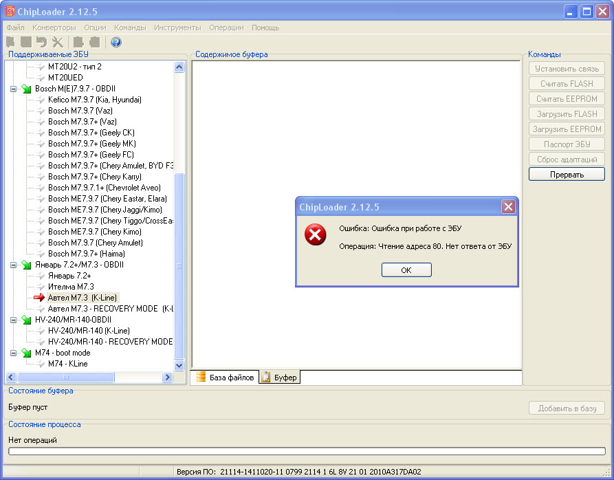

liberty75 » Пт мар 22, 2013 7:47 pm
сегодня целый день копался с M73 так и не связался. работал на столе, с разными скоростями... [/img]
- м73.jpg (150.48 КБ) 6545 просмотров

Факир » Пт мар 22, 2013 8:12 pm
Факт.Тоже проверил ради интереса.Не работает.
Что то Денис переколдовал.
