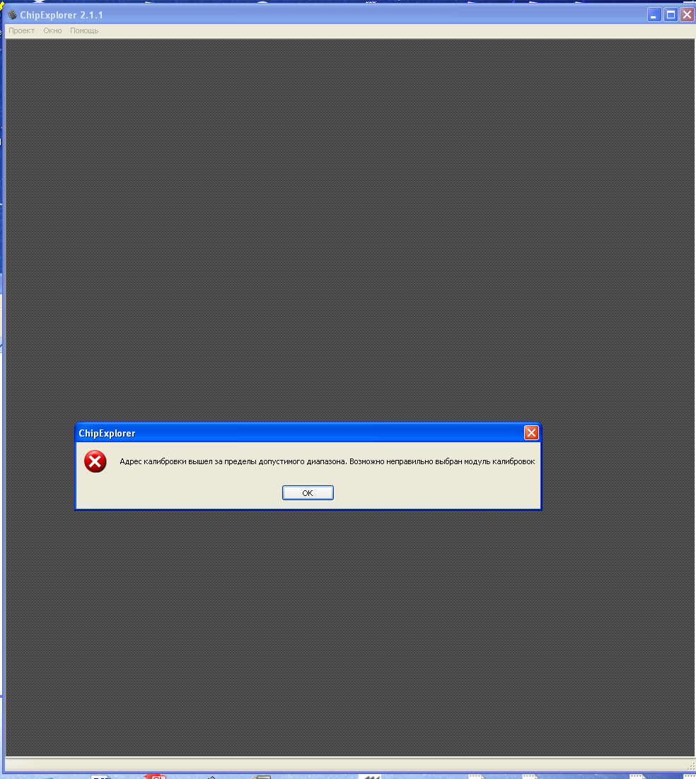

Сообщение lamb » Ср мар 20, 2013 9:21 pm
Денис проблема осталась - продолжает зависать и пишет программа не отвечает. Вобщем виснет на разных компах. (старая версия не виснет)
Еще добавилась новая проблема - раньше никогда не было
скрин приложил
пока комп не перезагрузишь так и продолжает виснуть.

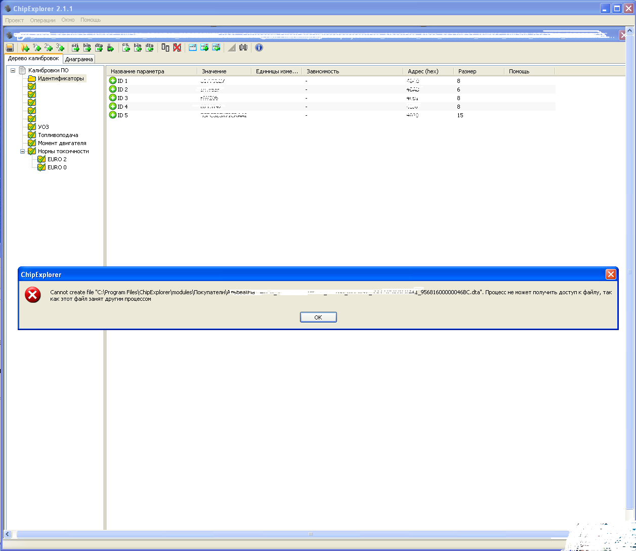

Сообщение lamb » Пт мар 22, 2013 4:59 pm
Открываю проект - попросили модуль/
открылся - ввожу ключ и жму сохранить и вот очередное сообщение
Скрин/
Как может быть занят модуль и чем это интересно - если только что включил комп

lamb писал(а):Открываю проект - попросили модуль/
Скрин/
Сборка винды?? Или у Вас офф?
Немного понаблюдал за работой проги и сделал вывод = в 60% глюков виновата сборка виды. После работы с системой = глюки пропадают сами по себе.

Сообщение lamb » Пт мар 22, 2013 6:28 pm
нет не офф - звер стоит
Сообщения: 3198
Сообщение Иоанн » Пт мар 22, 2013 6:32 pm
lamb писал(а):нет не офф - звер стоит
Теперь надо Дениса спросить (не Супруненко), у него какая ОС стоит и есть ли глюки.
У меня офф. Win-7 32

Вывалилась сегодня эта ошибка.
делал модуль в процессе работы проблем не возникло. когда был закончен и после открытия выскакивает такое сообщение.
Сейчас пытался понять.
Как вариант предполагаю, что при поиске параметров по подобию, находитятся новые параметры а вот адреса могут быть присвоены вообще не существующие в дампе. и вот когда закртыть такой проект - он больше не откроется и будет такое сообщение.
Если причину я определил правильно - тогда необходимо внести коррекцию в ЧЭ чтобы он не мог присвоить адрес который не существует в данной прошивке. (тоесть чтоб были только реальные адреса)
