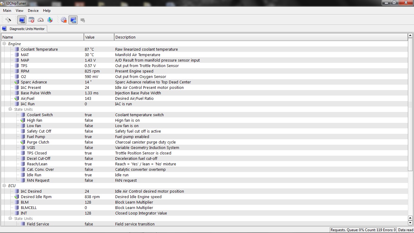

сделал диагностику, вот такие параметри....

Topic_40 писал(а):сделал диагностику, вот такие параметри....
Наверно чуть чуть не так. Это Вы выложили скрин программы на котором видны некоторые параметры подключенного авто. Вот когда по этим цифрам (и далеко не только по этим) Вы сможете ответить на свой вопрос и определите причину - вот тогда это называется "сделал диагностику"... И никак не иначе! Прислушайтесь к советам в теме - каждый должен заниматься своим делом.
да все верно, но у уже бил на 3 разних сервисах где мне говорят что все впорядке!!!!
а не подскажете почему прошивка откривается некоректно? или она закодирована?
