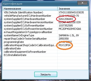

Бля! Я че-то не понимаю! :shock:
Микас 10,3! А иденты Бошара М-1.5.4! Че-то какой то бред! Или это эксперименты какого то пьяного программиста с АВТОВАЗА!?!?!?!

как микас 10,3 наверное его не взять!!!! Это гибрид микаса с бошом! Наверное! :shock:

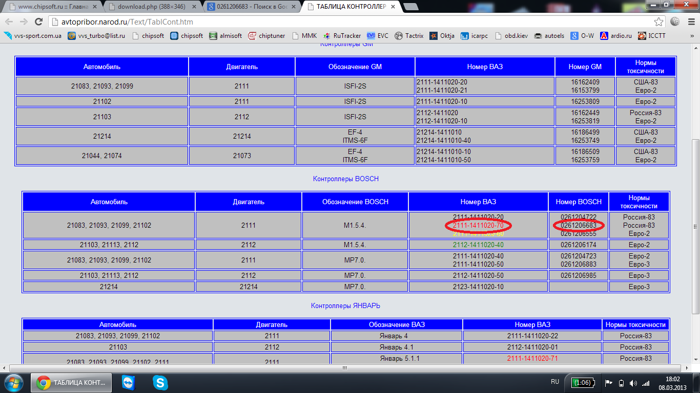

помоему какаято шутка зачем его подключать как м10.3 и смотреть иденты опеном? Ведь с наружи написано A203EK34 Январь 7.2 2111-1411020-81 2111 Евро-2 1 Серийная версия , в нутри по идентам 70 блок бошик 1.5.4. (это для определения некоторым диагностическим оборудованием как бошик 1.5.4. чтобы регулировать СО например для мт10) По фото внутренностей это обычный 8 клапанный Январь 7.2

Не похож он на Я7.2. Вообще вадимк прав. Блок 2002 года. Ну считаете ПО. Ну посмотрите на очередной "полёт мысли" от Элкар . Дальше его куда такой "нестандарт"?
