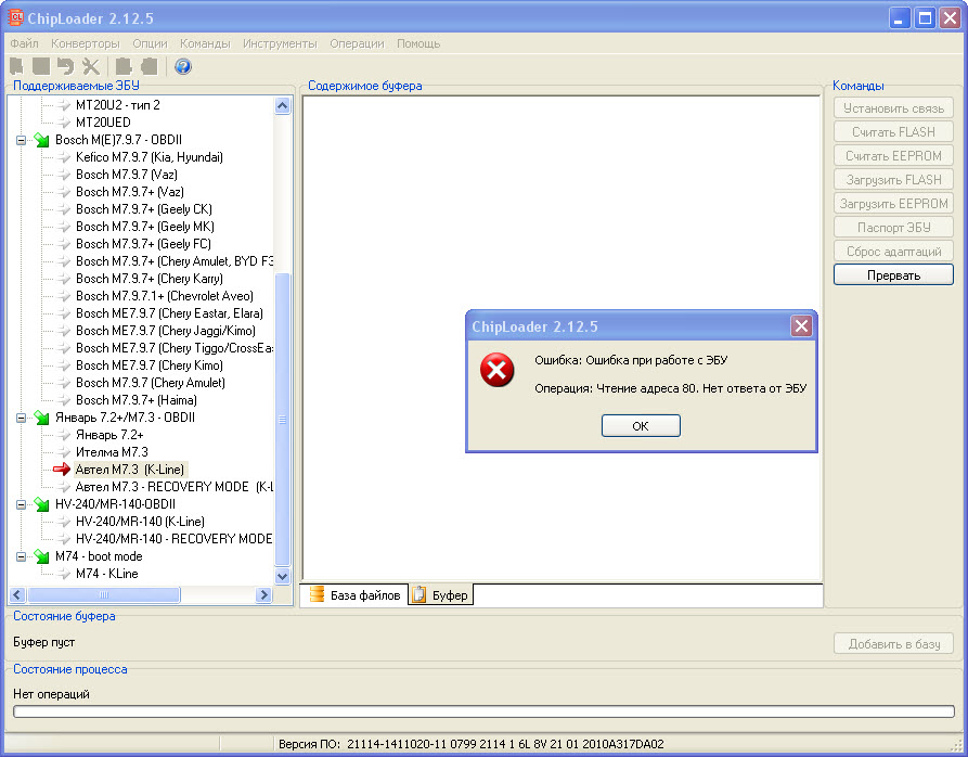

менял...
все по-прежнему...
причем раньше шил блоки (М73I, Я7.2) влёт: загрузил прошивку, жмешь "загрузить flash", и куришь, пока грузит...
angtar
Сообщения: 171
Сообщение angtar » Чт фев 28, 2013 8:13 pm
откатился на 2.12.2 блок прошился без проблем!!!

Только получил chiloader. Попробовал прошить Январь 7,2+ (I226FN11), но не получилось. Пишет нет ответа от ЭБУ. Писать пытался модулем OBD2, вкладка Я 7,2+ пробовал как M73I без толку.
Опен влет считал/записал. В чем может быть проблема?
Кстати попробовал простой Я 7,2, шьется.
PS Версия ЧЛ последняя

Скоростями пробовали играть? На днях шил январик плюсовой, раза с третьего пошел, на 19200.
AchinskSity
Сообщения: 38
Зарегистрирован: Пн мар 04, 2013 1:08 pm
Откуда: Красноярский край
Сообщение AchinskSity » Пт мар 15, 2013 5:52 pm
Ставил на 38400. Ниже не пробовал.

Тот же адаптер,тот же блок,та же прошивка. После последних обновлений версий загрузчик перестал работать с м73i ошибка связи.

сегодня целый день копался с M73 так и не связался. работал на столе, с разными скоростями... [/img]

Факт.Тоже проверил ради интереса.Не работает.
Что то Денис переколдовал.
