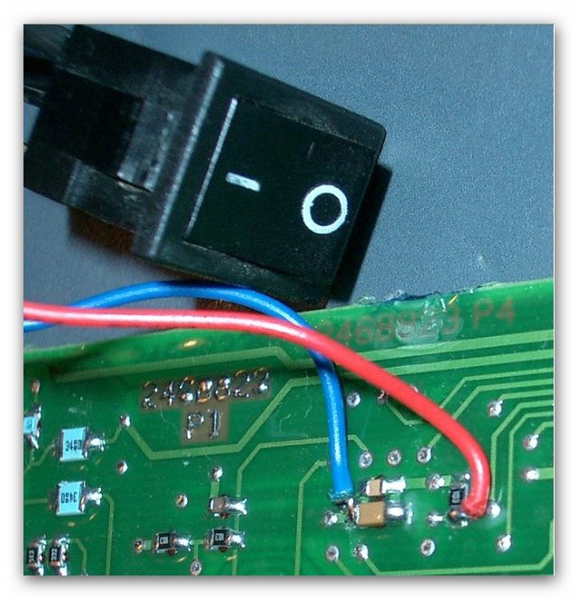

Седня шил эбу краснобелый.Как чувствовал...Запаял переключатель и зашил "резервную область".Благополучно.Но!При попытке записи основной загрузчик Кости "умирал" на первой,на второй,последний раз на третьей.Ни хрена!Чиплодырь вообще на первой сотне адресов.Та ну его туда!Оставил перемычку на месте и отдал ЭБУ.Все довольны.Деньги в кармане.Нервы в порядке.ОТАКЭ.
Сашка
- Сообщения: 534
- Зарегистрирован: Пт сен 04, 2009 2:44 pm
- Откуда: Украина, Мелитополь>Delmenhorst
Сообщение
Сашка » Ср фев 20, 2013 6:19 pm
на блоке IEFI-6 флэш запаиваем перемычку как на рисунке,пишем резервную копою, а после неудачного репрога рабочей части флэш, оставляем перемычку на том же месте?
