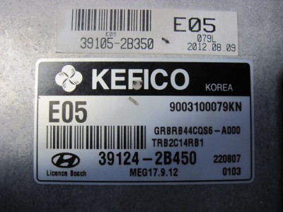

Первый раз предстоит такой, слышал что герметик там очень прочный, и вскрывается хуже чем МЕ17.9.7 и МЕ17.9.11)))
romik
Сообщения: 822
Откуда: Запорожье
Сообщение romik » Пн фев 11, 2013 8:14 am
Это у МЕ17.9.11 герметик прочный, и обе половинки корпуса из мягкого алюминия. А у МЕ17.9.12 корпус твёрдый - красота! Если вскрывали боша 7.9.8, то и здесь всё точно так.

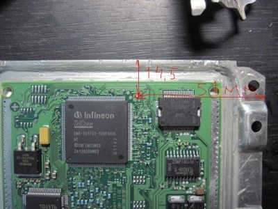

Сообщение GiAlex » Сб июл 06, 2013 7:21 pm
Делаю отверстие бормашиной.
Вырезаю канавку по кругу ( можно как шаблон подложить шайбу с вн. диаметром 12м.м.)- НЕ НАСКВОЗЬ!!! Потом переворачиваю кончиком ножа врезаюсь и поддеваю. Главное, чтобы даже микроскопическая стружка не попала во внутрь.
Еще до этого снимаю глянец с того места где будет клеится герметик, пластинку крышку режу из копусов старых ЗБУ.

MEG 17.9.12

Сообщение romik » Пн июл 08, 2013 9:11 am
С автомата то зачем сверлить?! Они вскрываются без проблем и следов.
А на механике, дыра 12мм - это жесть, я делаю всего 3мм.

Сообщение GiAlex » Пн июл 08, 2013 1:24 pm
romik писал(а): А на механике, дыра 12мм - это жесть, я делаю всего 3мм.
Согласен, просто подпаиваюсь.

Сообщение sergio » Пт июл 12, 2013 7:48 am
У меня на вскрытие уходит минут 10,-грею феном от паяльной станции минут пять,потом подковыриваю крышку слева и справа со стороны разъема и сверху разъема.И никаких следов.По периметру крышки вообще ничего не ковыряю,-главное отделить крышку от разъема.
