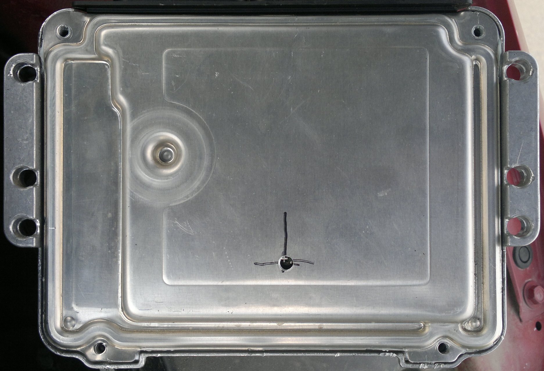

Блок стоит ME 17.9.11 если МТ и МЕ 17.9.12 если АТ , модуль , который вы приобрели работает через бут ... а бут пин находится на плате блока управления . Следовательно блок надо вскрывать .
Для того что б добраться до бут пина необходимо снять не только заднююю , но и переднюю крышку блока .
Я это делал аккуратно и у меня ушло 2,5 часа на разборку блока ...естественно и греть надо и ножик иметь типа скальпеля и т.д
А рио это или не РИО разницы нет никакой блоки одинаковые . И делаются через бут одинаковым способом .

Сверло d3-4 мм с ограничителем - две минуты на доступ к бут-пину. Что на механике, что на автомате. В любом случае следы вмешательства присутствуют, зато экономится до 2.5 часов времени..

А как вы сверлите на МЕ 17.9.12 на автомате? Не могли бы дать координаты для этого блока.

vazz писал(а):А как вы сверлите на МЕ 17.9.12 на автомате? Не могли бы дать координаты для этого блока.
Сами образмерьте, как удобно. Маленькая точка справа - бутпин.

Сообщение vazz » Вс фев 10, 2013 8:38 pm
Конечно спасибо большое. Ну как реально без расстояний высверлить..
Если не трудно, вы ведь сверлили по определённым размерам. Не могли бы вы их обозначить. Спасибо.

качаешь картинку,открываешь на мониторе,увеличиваешь и прикладываешь к монитору блок, до совпадения.. потом хошь линейку прикладывай,хошь карандашик)))

radick16 писал(а):качаешь картинку,открываешь на мониторе,увеличиваешь и прикладываешь к монитору блок, до совпадения.. потом хошь линейку прикладывай,хошь карандашик)))
Мда ! А что еще к монитору приложить ?
Размеры нужны точные .

А не боитесь, что стружка попадет в ЭБУ? И потом где-нибудь произойдет небольшое КЗ? Последствия будут фатальными. Или есть способ как этого избежать? Посоветуйте!! Предстоит на днях перешить МЕ17.9.12, Сид 2010 или 2011 года

Зачем сверлить МЕ 17.9.12? Он вскрывается за 5 минут, без всяких следов!
