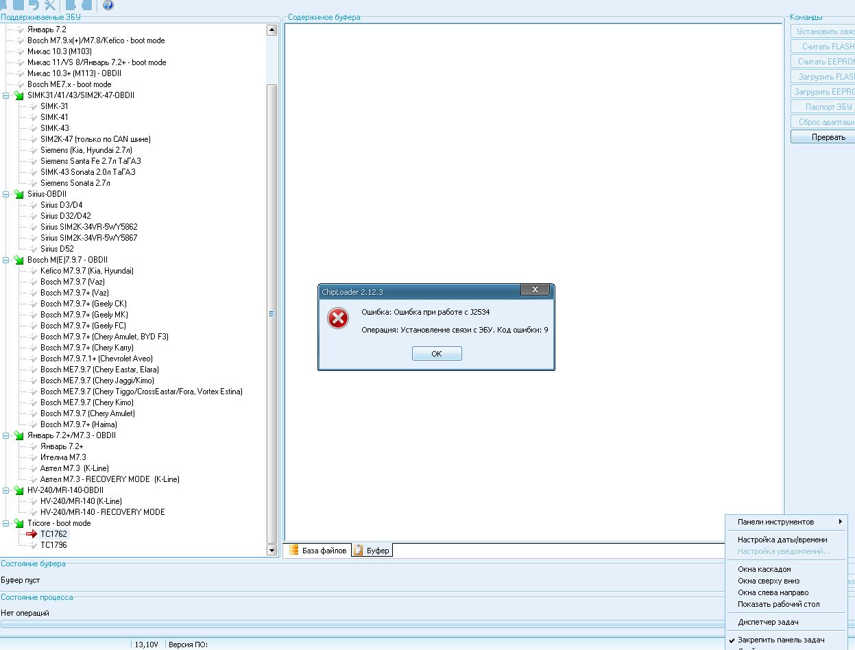

Может не в той теме.Ситуация такая Приобрёл Опенпорт2 драйвера с сайта Татрикса.Есть подменный блок с ПриорыМЕ17 пробую но всё безрезультатно.Скрины прилогаю. И ещё надо ли подавать питание на Опенпорт?

Ошибка 9 означает, что нет ответа от ЭБУ. Либо неправильно блок в бут переведен, либо неправильно подключен. На Опенпорт конечно же нужно питание подавать.

Денис я извиняюсь поспешил.Неправильно кан шину подключил.Всё работает нормально.Кстате без подачи 12в на 16 ногу Опенпорта2.Снизу светиться 0.1в а связь устонавливается и всё пишется читается,короче с опенпорта только три провода масса (4.5)корпус и 6_14 шина.
