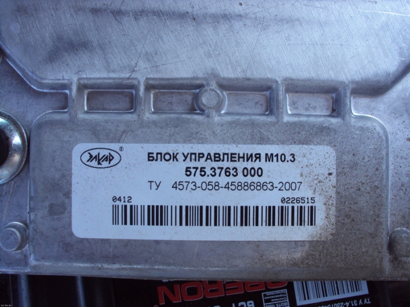

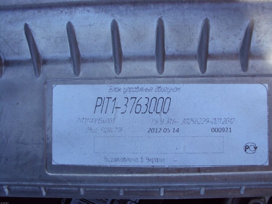

denwerok писал(а):
Robin писал(а):чем удобнее, чиплодырем тоже можно.
опен или чиплодырь - возьмет по диагнозе?
Это обычный Микас-11.4. Возьмет любой загрузчик, который поддерживает эти блоки.

Денис, а это точно 11.4? Вот фотки блока.

denwerok да это Микас114-видел такое чудо. у тебя ж на второй фотке даже часть идэнтов говорит о том что это м114.
ты ж уже зубр опытный..
ты ж можеш убедится в этом вычитав идэнты опеном или тем же чиплодырем..и все станет на свои места.
