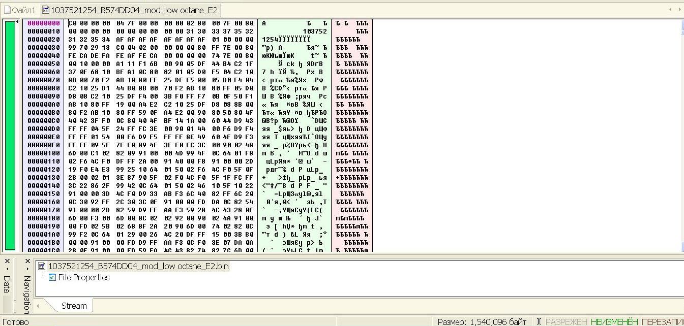

Здравствуйте! Вопрос по репрогу М(Е)17.9.7.Имею ChipLoader с модулем Tricore TC1762 - boot mode.В каком формате чиплоадер принимает мод.прошивки? В откр. виде, или в формате sms тоже можно?Прошьется ли прошивка которая на скрине?

Михаил 18 писал(а):Здравствуйте! Вопрос по репрогу М(Е)17.9.7.Имею ChipLoader с модулем Tricore TC1762 - boot mode.В каком формате чиплоадер принимает мод.прошивки? В откр. виде, или в формате sms тоже можно?Прошьется ли прошивка которая на скрине?
Для записи надо только открытые размером если на память 1504
Михаил 18
Сообщения: 24
Зарегистрирован: Пн дек 24, 2012 8:42 pm
Откуда: Россия Воткинск
Сообщение Михаил 18 » Пт янв 18, 2013 1:08 pm
Вы имели ввиду 1540,096 байт?
lamb
Сообщения: 362
Откуда: Староникитская
Сообщение lamb » Пт янв 18, 2013 1:14 pm
Михаил 18 писал(а):Вы имели ввиду 1540,096 байт?
да именно так
Михаил 18
Сообщения: 24
Сообщение Михаил 18 » Сб янв 19, 2013 9:36 am
Понял, спасибо.

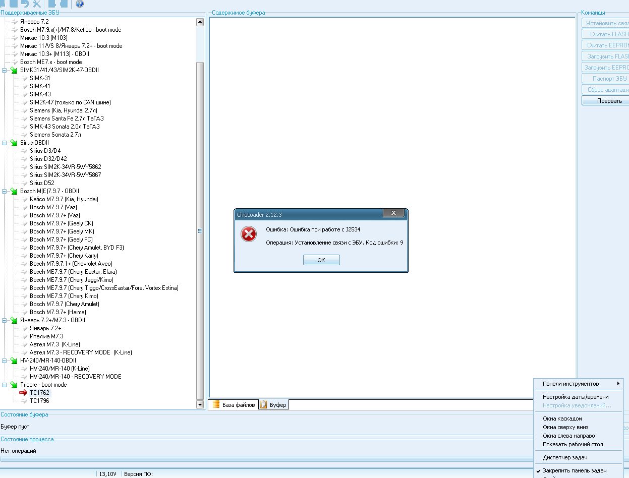

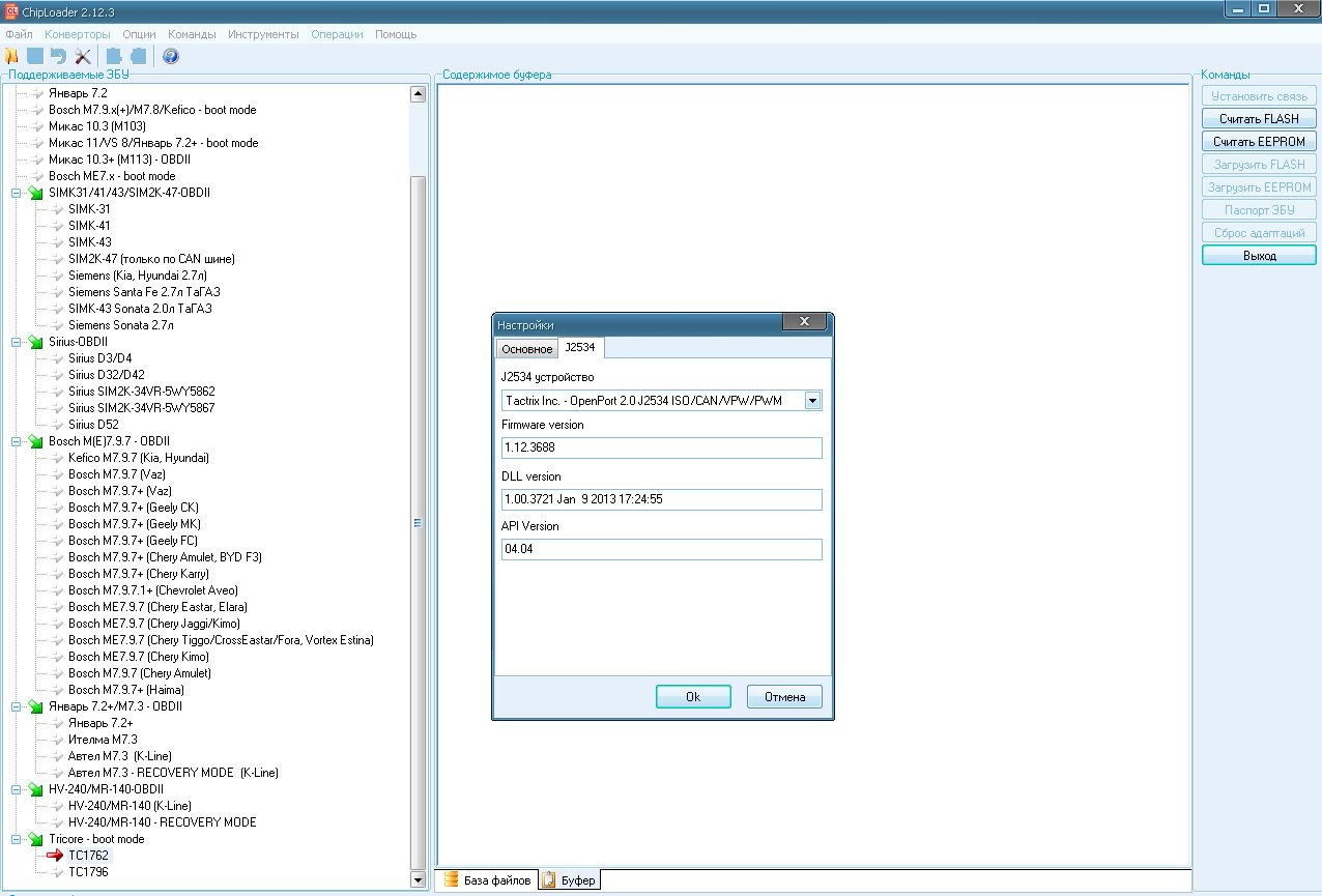

Может не в той теме.Ситуация такая Приобрёл Опенпорт2 драйвера с сайта Татрикса.Есть подменный блок с ПриорыМЕ17 пробую но всё безрезультатно.Скрины прилогаю. И ещё надо ли подавать питание на Опенпорт?
CHIPSOFT.RU
Сообщения: 8317
Сообщение chipsoft » Вс фев 10, 2013 2:18 pm
Ошибка 9 означает, что нет ответа от ЭБУ. Либо неправильно блок в бут переведен, либо неправильно подключен. На Опенпорт конечно же нужно питание подавать.
Факир
Сообщения: 159
Откуда: Тамбов
Сообщение Факир » Вс фев 10, 2013 2:39 pm
chipsoft писал(а):Ошибка 9 означает, что нет ответа от ЭБУ. Либо неправильно блок в бут переведен, либо неправильно подключен. На Опенпорт конечно же нужно питание подавать.
Денис я извиняюсь поспешил.Неправильно кан шину подключил.Всё работает нормально.Кстате без подачи 12в на 16 ногу Опенпорта2.Снизу светиться 0.1в а связь устонавливается и всё пишется читается,короче с опенпорта только три провода масса (4.5)корпус и 6_14 шина.
