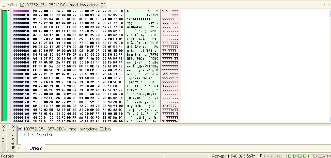

Здравствуйте! Вопрос по репрогу М(Е)17.9.7.Имею ChipLoader с модулем Tricore TC1762 - boot mode.В каком формате чиплоадер принимает мод.прошивки? В откр. виде, или в формате sms тоже можно?Прошьется ли прошивка которая на скрине?

Михаил 18 писал(а):Здравствуйте! Вопрос по репрогу М(Е)17.9.7.Имею ChipLoader с модулем Tricore TC1762 - boot mode.В каком формате чиплоадер принимает мод.прошивки? В откр. виде, или в формате sms тоже можно?Прошьется ли прошивка которая на скрине?
Для записи надо только открытые размером если на память 1504

Сообщение Михаил 18 » Пт янв 18, 2013 1:08 pm
Вы имели ввиду 1540,096 байт?

Сообщение lamb » Пт янв 18, 2013 1:14 pm
Михаил 18 писал(а):Вы имели ввиду 1540,096 байт?
да именно так

Сообщение Михаил 18 » Сб янв 19, 2013 9:36 am
Понял, спасибо.

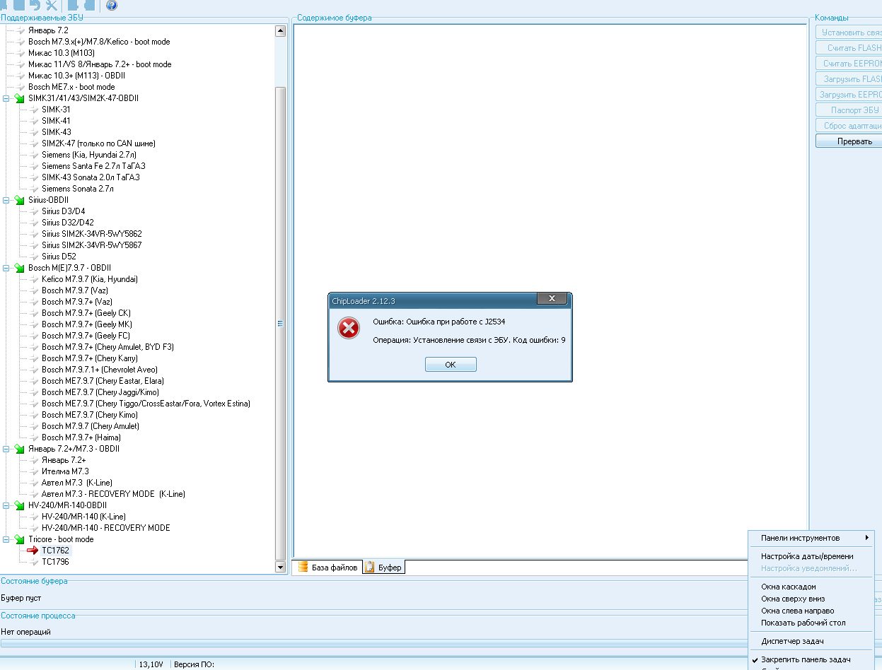

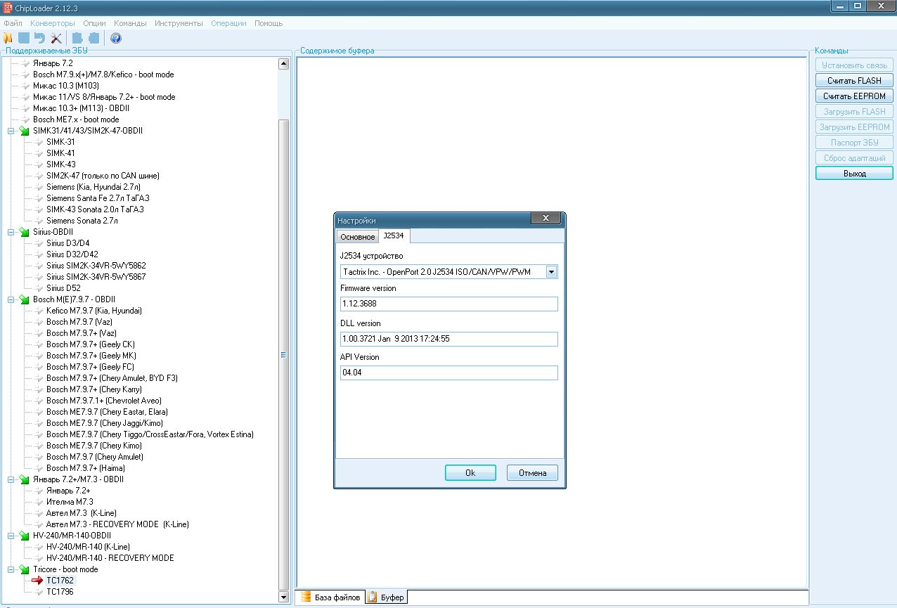

Может не в той теме.Ситуация такая Приобрёл Опенпорт2 драйвера с сайта Татрикса.Есть подменный блок с ПриорыМЕ17 пробую но всё безрезультатно.Скрины прилогаю. И ещё надо ли подавать питание на Опенпорт?

Ошибка 9 означает, что нет ответа от ЭБУ. Либо неправильно блок в бут переведен, либо неправильно подключен. На Опенпорт конечно же нужно питание подавать.

Сообщение Факир » Вс фев 10, 2013 2:39 pm
chipsoft писал(а):Ошибка 9 означает, что нет ответа от ЭБУ. Либо неправильно блок в бут переведен, либо неправильно подключен. На Опенпорт конечно же нужно питание подавать.
Денис я извиняюсь поспешил.Неправильно кан шину подключил.Всё работает нормально.Кстате без подачи 12в на 16 ногу Опенпорта2.Снизу светиться 0.1в а связь устонавливается и всё пишется читается,короче с опенпорта только три провода масса (4.5)корпус и 6_14 шина.
