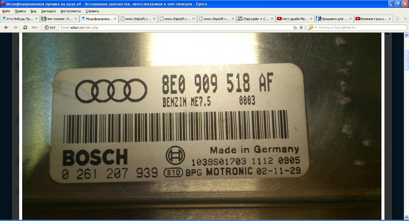

Друзья привет. С наступившим новым годом. Подкиньте пожалст схему подключения блока для репрога. Авто Ауди а4 2003г. 18т. AMB. Загрузчик Комбилоадер. Спасибо.
Бош ме 7.5.JPG (137.97 КБ) 3454 просмотра
Бош ме 7.5.JPG (137.97 КБ) 3455 просмотров

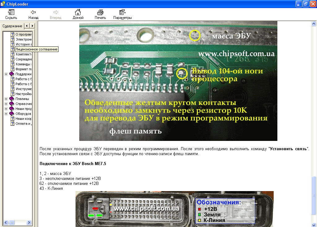

Качайте хелп Чиплоадера и там всё написано
pioner
Сообщения: 673
Откуда: Макеевка
Сообщение pioner » Ср янв 02, 2013 3:45 pm
Где то так.

Привет. Схемка есть, но вот неполучаеться подключить на столе, нет связи. Делаю первый раз наверно несовсем понял каким образом запитывать блок и адаптер, буде признателен если кто разжуёт детально подключение. Спасибо.
Отвечу себе сам...............прочитал, не подал питание ГР.
