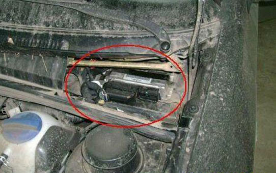

вот
Сообщение antihacer » Пн окт 01, 2012 1:32 pm
снял подключил на столе и забыл
ГЛАВНОЕ ПРАВИЛЬНЫЙ ДИАГНОЗ (ANTIHOUSE)

antihacer
нету там блока, зря разобрал....

FILLFIRST писал(а):antihacer
простите с амулетом перепутал
