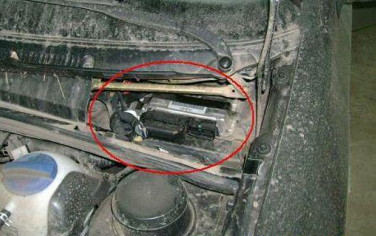

вот
Сообщение antihacer » Пн окт 01, 2012 1:32 pm
снял подключил на столе и забыл
ГЛАВНОЕ ПРАВИЛЬНЫЙ ДИАГНОЗ (ANTIHOUSE)
FILLFIRST

antihacer писал(а):снял подключил на столе и забыл
вы правы пишется chiploaderom на ура.

antihacer
нету там блока, зря разобрал....

antihacer
Сообщения: 83
Откуда: Белая церковь
Сообщение antihacer » Пн окт 01, 2012 7:13 pm
FILLFIRST писал(а):antihacer
простите с амулетом перепутал
