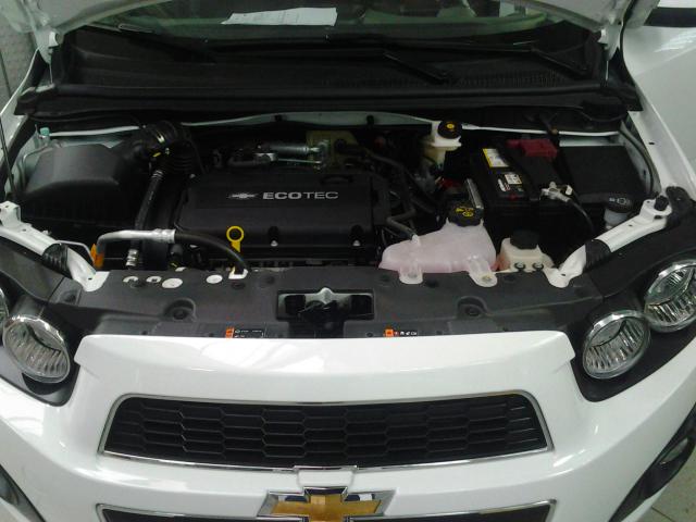

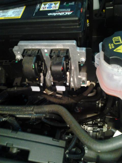

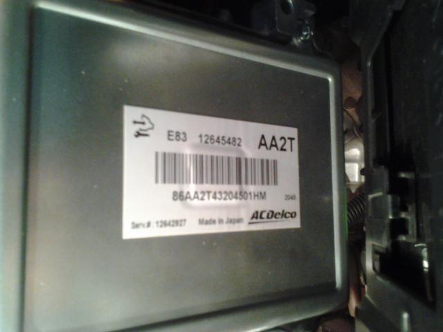

Чем можно прочитать Авео-4 2012 года? Что за ЭБУ у него стоит? Сканматик-2 не связался с этим авто.
ЭБУ Авео-4.jpg (39.19 КБ) 8938 просмотров
Идентиф. ЭБУ Авео-4.jpg (26.55 КБ) 8939 просмотров
