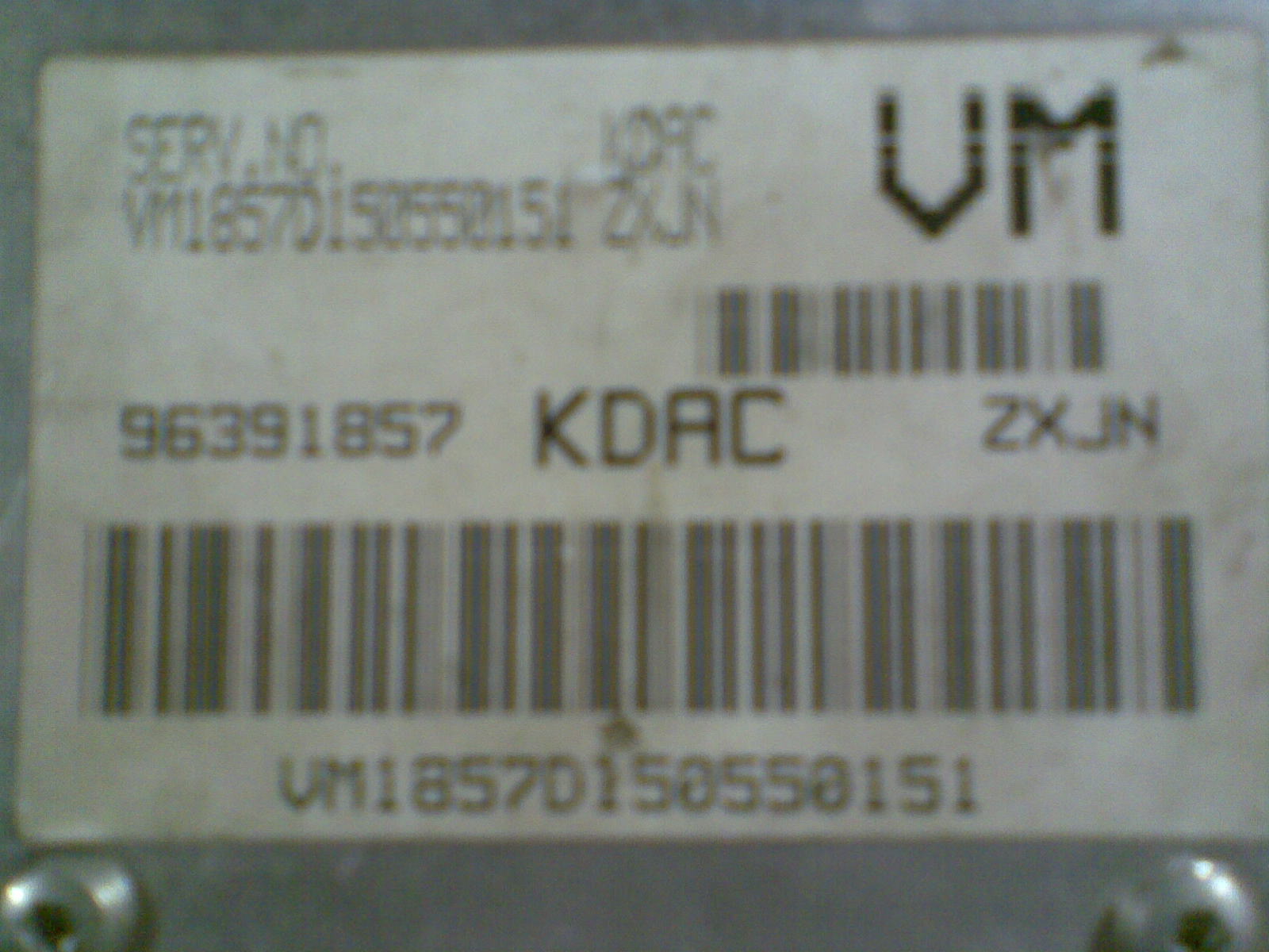

Добрый вечер.Подскажите кто знает будет работать тахометр на этом блоке? Ланос 2008г 1.5v8. Клиент сам поставил щиток с тахометром.

будет.если в программе включен. если нет то включить и залить прошивку с включенным тахо

Нет. Там надо просто пин в колодке ЭБУ переставить. Или , как выше сказано , програмно переключить выход тахометра (В-2 и А-5 кажется). Обсуждалось не раз на форумах.

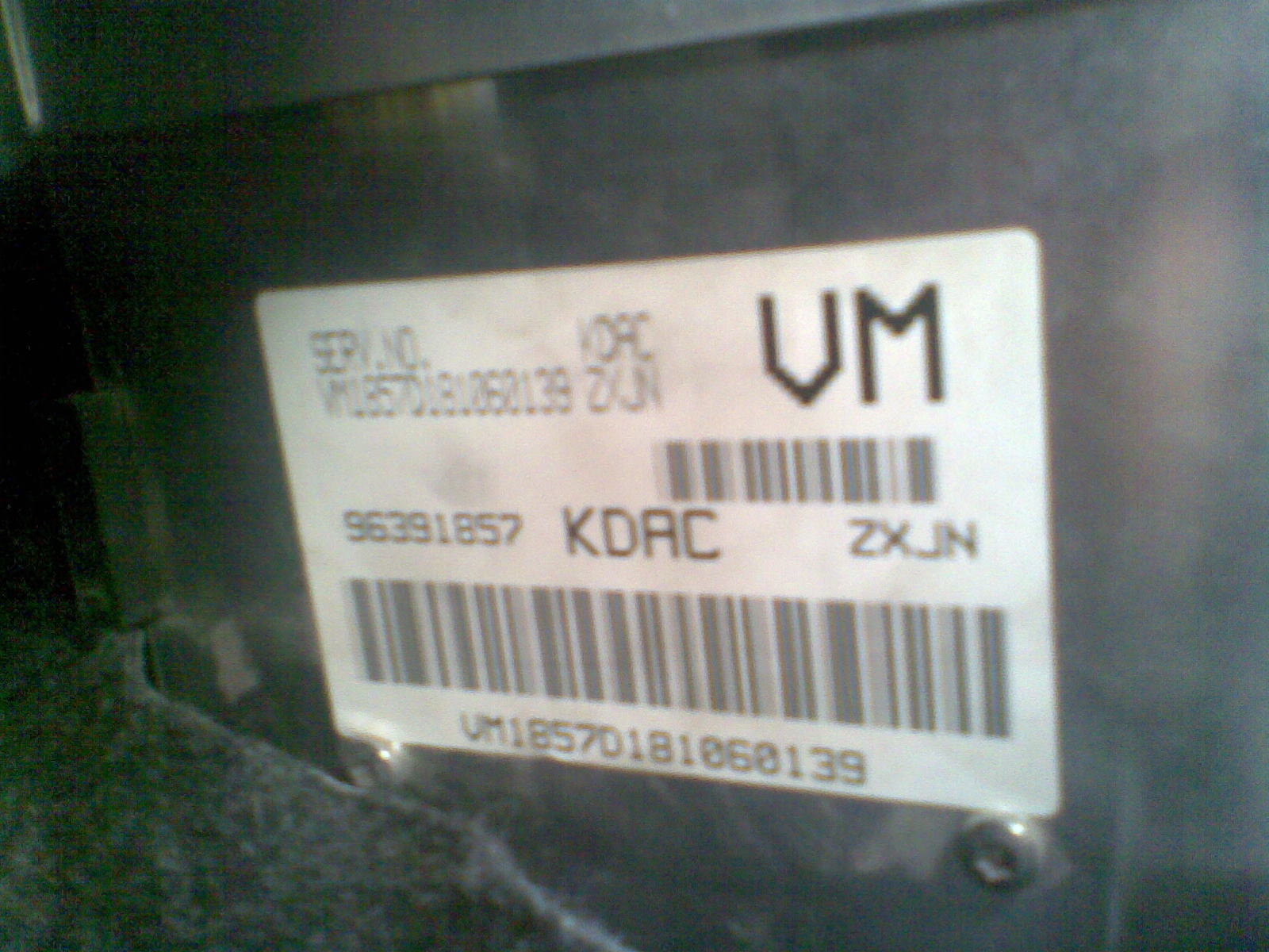

Клиент голову морочил в итоге привёз с разборки щиток с тахометром и блок . Проводку не переделывал поставил всё работает.
