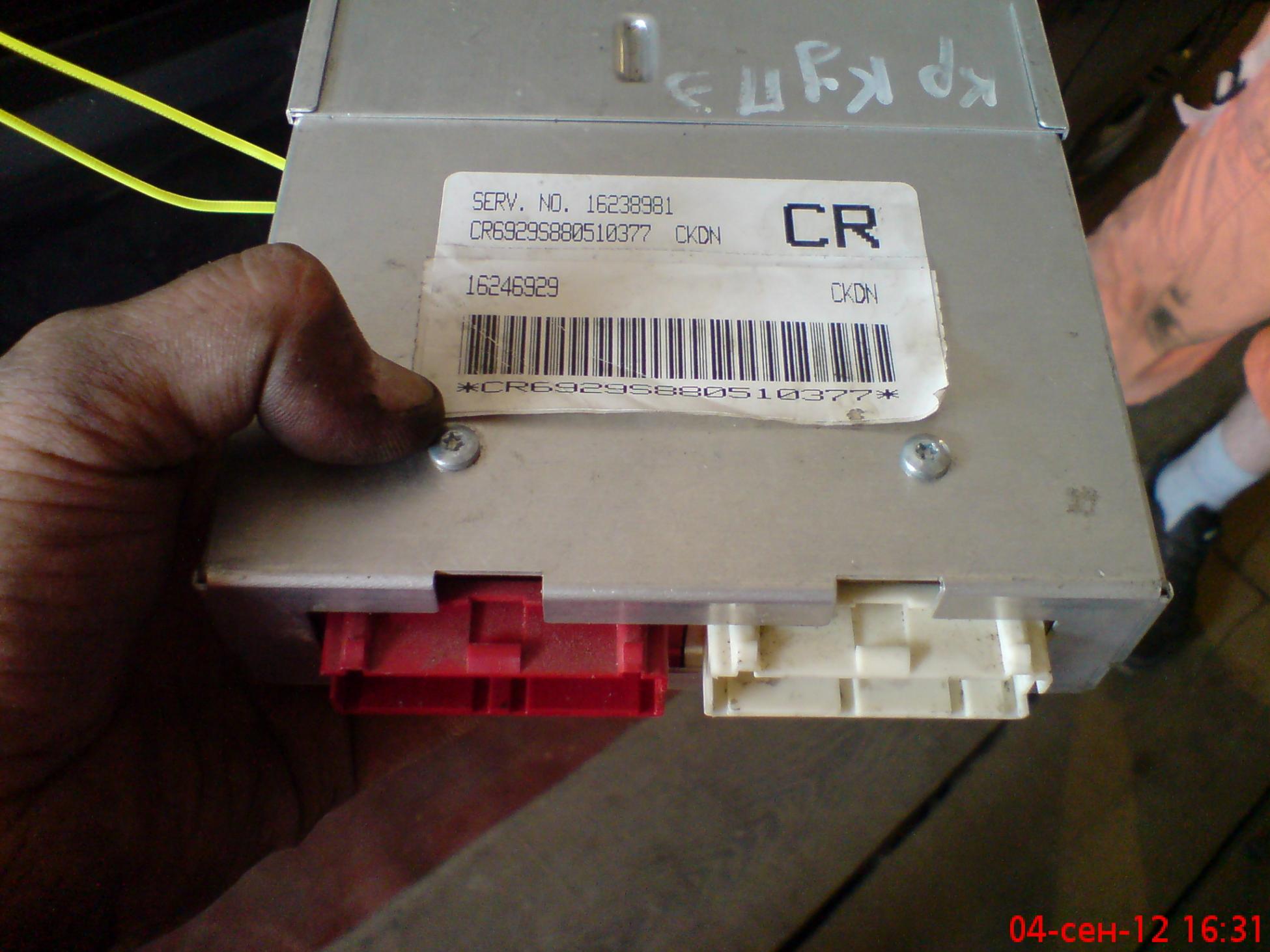

Есть двигатель, КПП, проводка, все навесное, датчики, ЭБУ от Ланос 1.5. Все это устанвлено в Сенс вместо штатного. Автомобиль заводится, есть ХХ хоть и неустойчивый, но ехать невозможно.
Р во вп. колекторе на ХХ - 50-60 КПа
УОЗ в глубоких минусах
Метки проверил.
Есть предположение, что ЭБУ от ДВС 1.6 16кл.
Подскажите, что за ЭБУ?

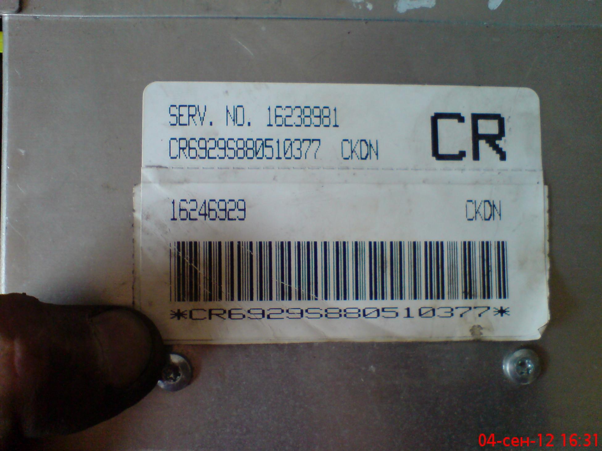

А вставить фото не могу!
На ЭБУ написано:
SERV.NO. 16238981
CR69295880510377 CKDN
16246929 CKDN

Сообщения: 3198
Сообщение Иоанн » Чт сен 06, 2012 6:52 am
Вот фото этого блока, фотки которых Гаррик не смог выложить.
ЭБУ 2 (1).jpg (216.47 КБ) 9169 просмотров
ЭБУ 2 (2).jpg (211.42 КБ) 9171 просмотр

Сообщение Гаррик » Чт сен 06, 2012 7:30 am
Иоан, спасибо. Поиск-то рулит, но уже два дня ничего не могу найти. Grig, вcтавьте ссылку пожалуйста.
Rustam
Сообщения: 158
Зарегистрирован: Вт янв 01, 2008 7:31 am
Откуда: Симферополь
Сообщение Rustam » Чт сен 06, 2012 8:06 am
Это с Нубиры
