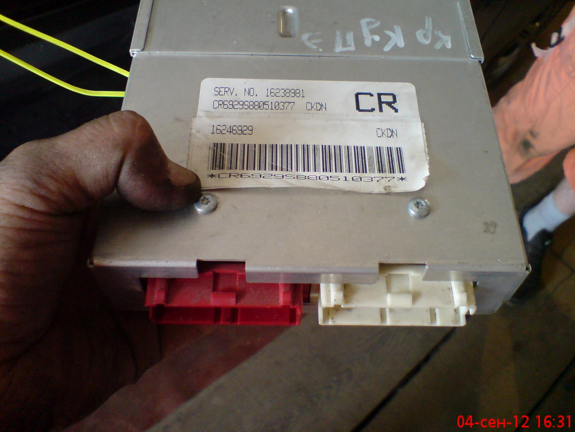

Есть двигатель, КПП, проводка, все навесное, датчики, ЭБУ от Ланос 1.5. Все это устанвлено в Сенс вместо штатного. Автомобиль заводится, есть ХХ хоть и неустойчивый, но ехать невозможно.
Р во вп. колекторе на ХХ - 50-60 КПа
УОЗ в глубоких минусах
Метки проверил.
Есть предположение, что ЭБУ от ДВС 1.6 16кл.
Подскажите, что за ЭБУ?

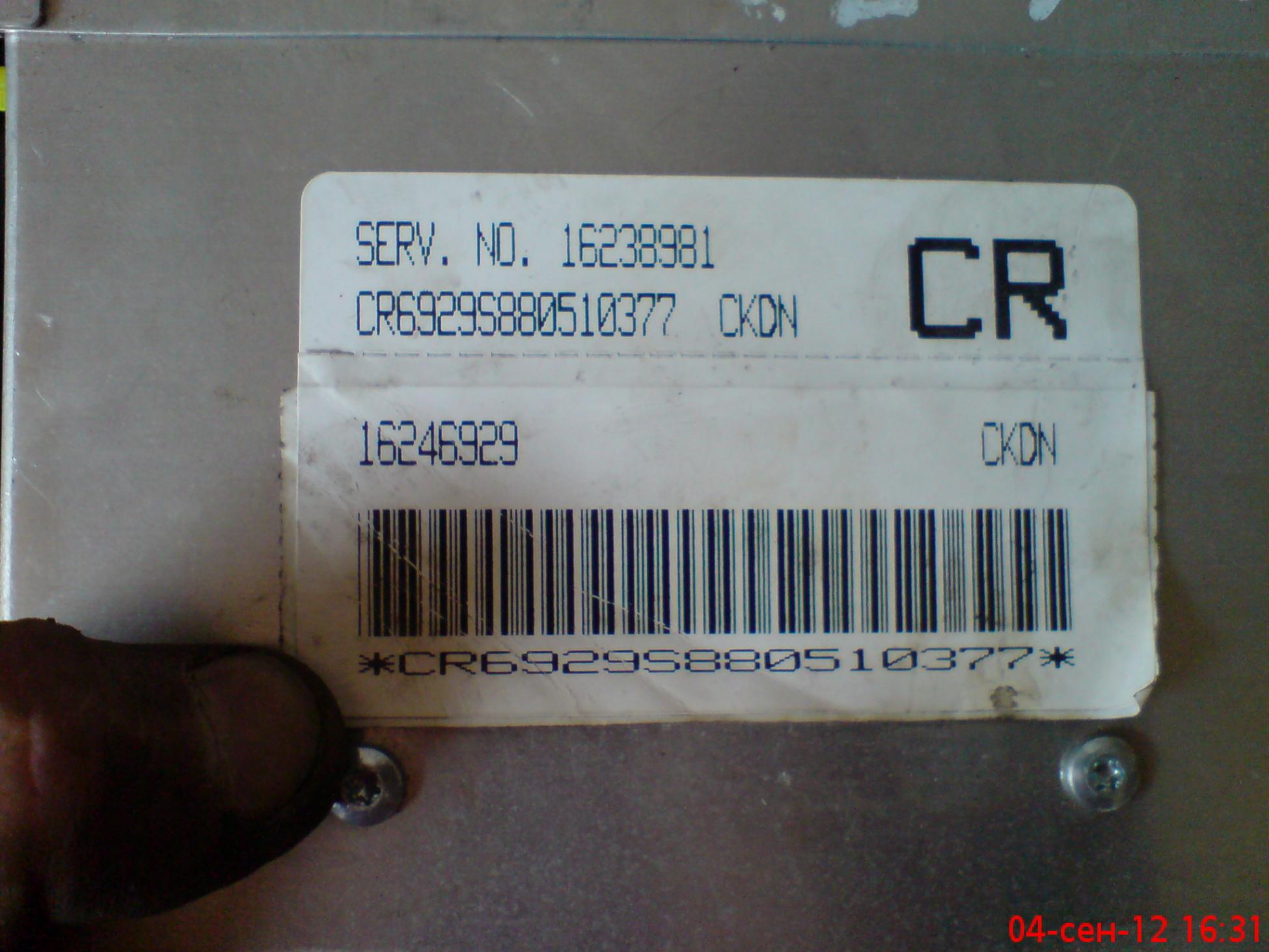

А вставить фото не могу!
На ЭБУ написано:
SERV.NO. 16238981
CR69295880510377 CKDN
16246929 CKDN

Сообщения: 3198
Сообщение Иоанн » Чт сен 06, 2012 6:52 am
Вот фото этого блока, фотки которых Гаррик не смог выложить.
ЭБУ 2 (1).jpg (216.47 КБ) 8982 просмотра
ЭБУ 2 (2).jpg (211.42 КБ) 8984 просмотра
