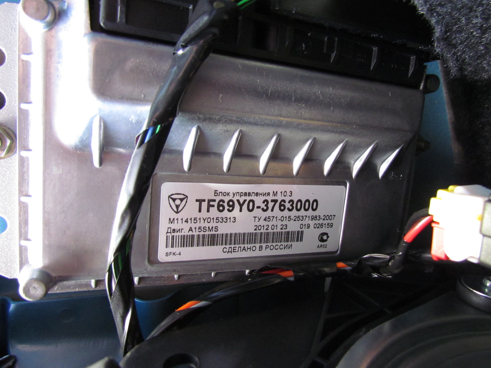

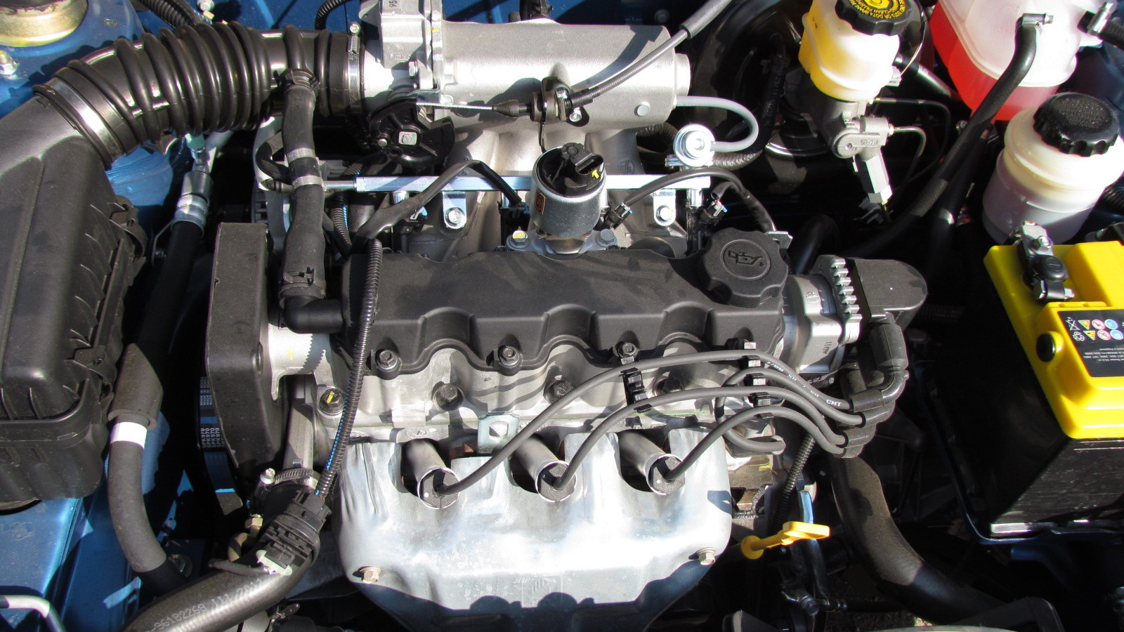

Сообщение _val_ » Чт авг 23, 2012 9:51 am
Такая повозка? :)
Изображение 051.jpg (467.28 КБ) 5131 просмотр
Изображение 0501.jpg (354.22 КБ) 5129 просмотров

Сообщение injektorcentr » Чт авг 23, 2012 12:17 pm
_val_ писал(а):Такая повозка? :)
нет, там клапан ЕГР старого типа, нет датчика фазы, хотя машина 2010года[/code]

_val_
Сообщения: 252
Зарегистрирован: Ср июл 18, 2007 10:00 am
Откуда: Cherkasy reg.
Сообщение _val_ » Чт авг 23, 2012 1:03 pm
Ну тут завод клапан EGR явно использует в качестве заглушки технологического отверствия. Фишка для него отсутствует.
