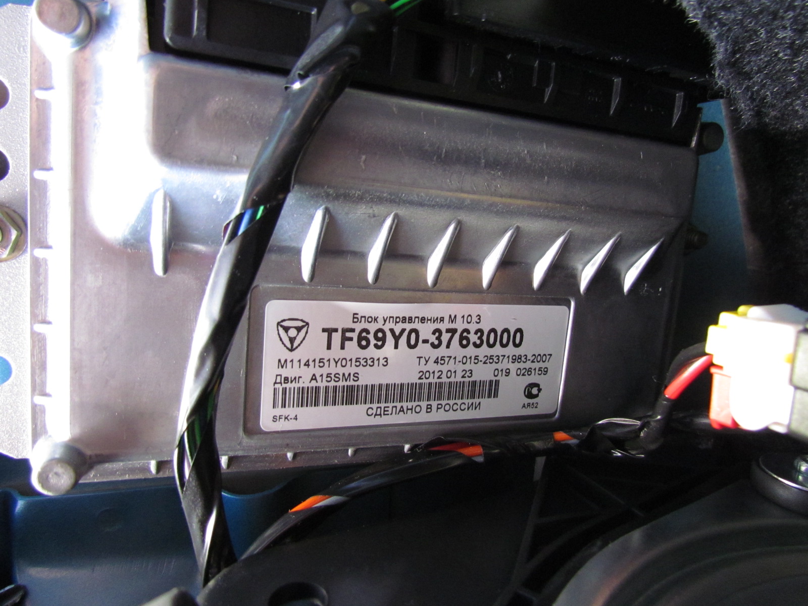

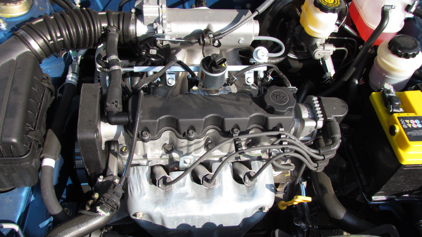

Такая повозка? :)
Изображение 051.jpg (467.28 КБ) 5166 просмотров
Изображение 0501.jpg (354.22 КБ) 5164 просмотра
injektorcentr
Сообщения: 16
Зарегистрирован: Сб дек 03, 2011 9:57 pm
Откуда: Старый Оскол
Сообщение injektorcentr » Чт авг 23, 2012 12:17 pm
_val_ писал(а):Такая повозка? :)
нет, там клапан ЕГР старого типа, нет датчика фазы, хотя машина 2010года[/code]

Сообщение _val_ » Чт авг 23, 2012 1:03 pm
Ну тут завод клапан EGR явно использует в качестве заглушки технологического отверствия. Фишка для него отсутствует.
