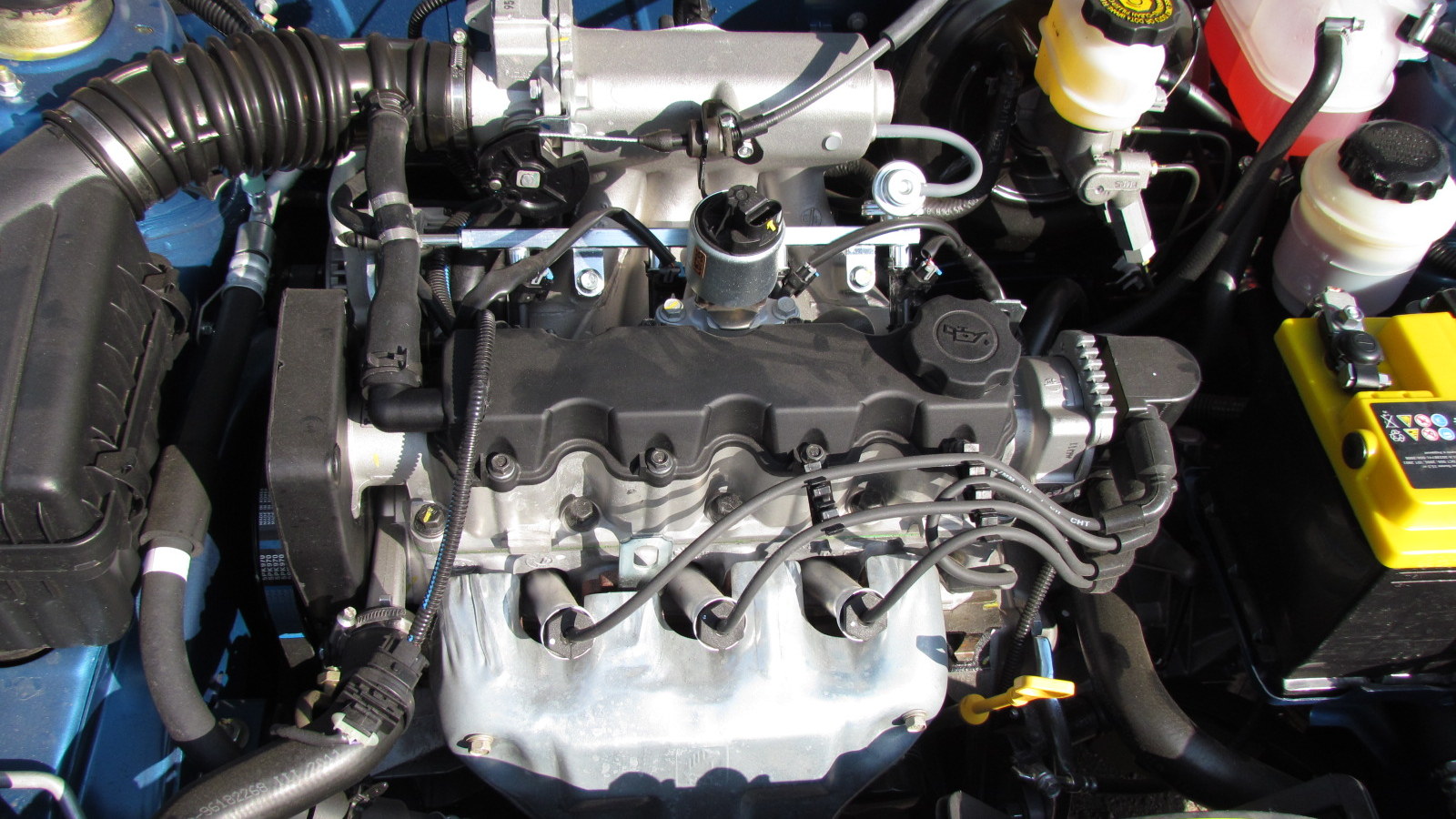

Такая повозка? :)
Изображение 051.jpg (467.28 КБ) 5130 просмотров
Изображение 0501.jpg (354.22 КБ) 5128 просмотров

_val_ писал(а):Такая повозка? :)
нет, там клапан ЕГР старого типа, нет датчика фазы, хотя машина 2010года[/code]

Ну тут завод клапан EGR явно использует в качестве заглушки технологического отверствия. Фишка для него отсутствует.
