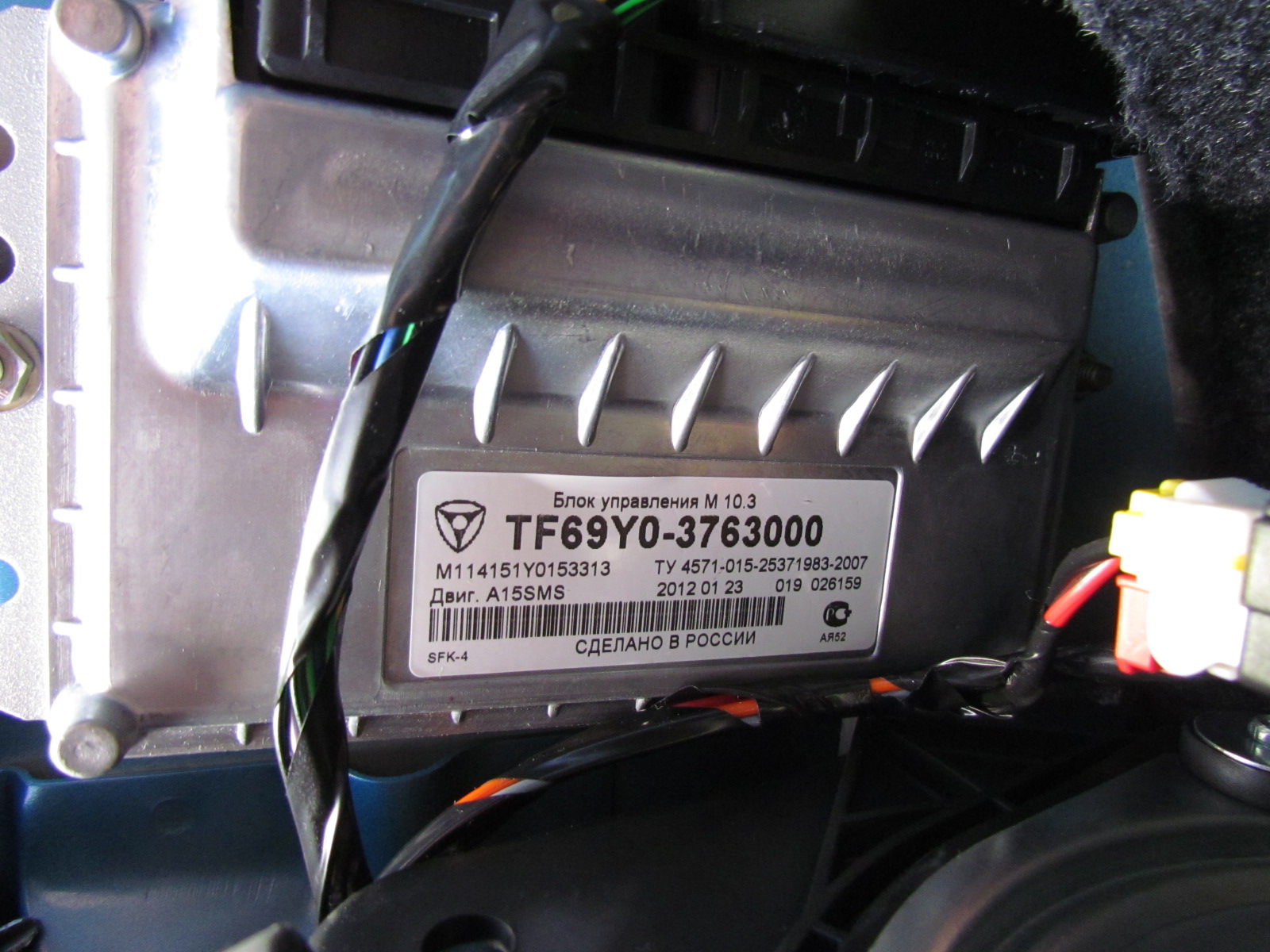

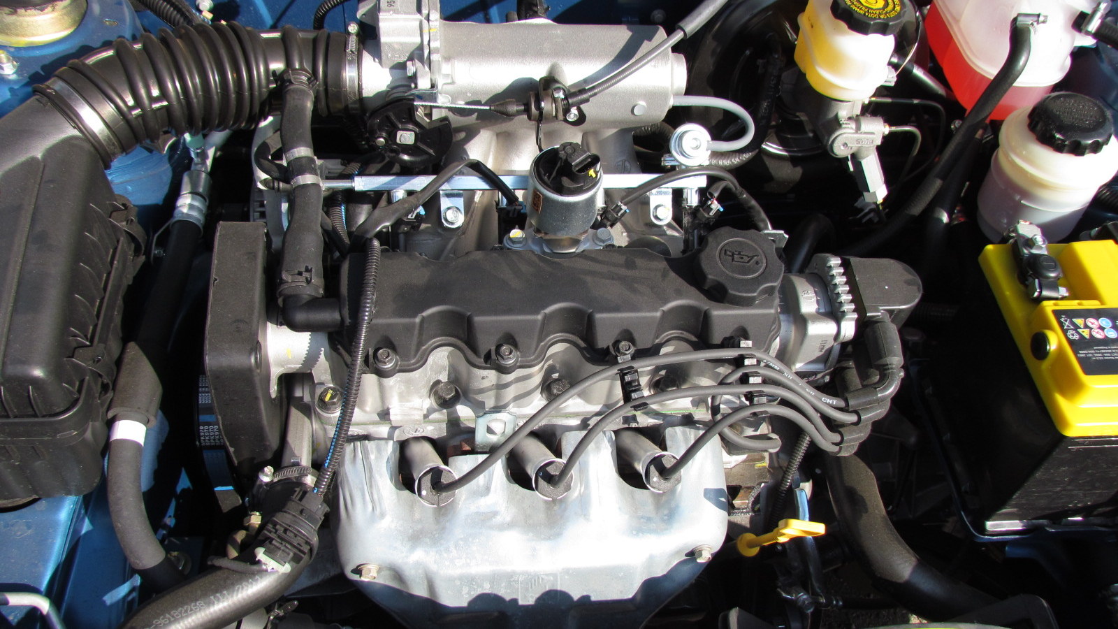

Сообщение _val_ » Чт авг 23, 2012 9:51 am
Такая повозка? :)

injektorcentr
Сообщения: 16
Зарегистрирован: Сб дек 03, 2011 9:57 pm
Откуда: Старый Оскол
Сообщение injektorcentr » Чт авг 23, 2012 12:17 pm
_val_ писал(а):Такая повозка? :)
нет, там клапан ЕГР старого типа, нет датчика фазы, хотя машина 2010года[/code]

Сообщение injektorcentr » Чт авг 23, 2012 1:02 pm
вот прошивка, посмотрите пожалуйста иденты, а то нет у меня редактора
887.rar
(9.44 КБ) 181 скачивание
_val_
Сообщения: 252
Зарегистрирован: Ср июл 18, 2007 10:00 am
Откуда: Cherkasy reg.
Сообщение _val_ » Чт авг 23, 2012 1:03 pm
Ну тут завод клапан EGR явно использует в качестве заглушки технологического отверствия. Фишка для него отсутствует.
