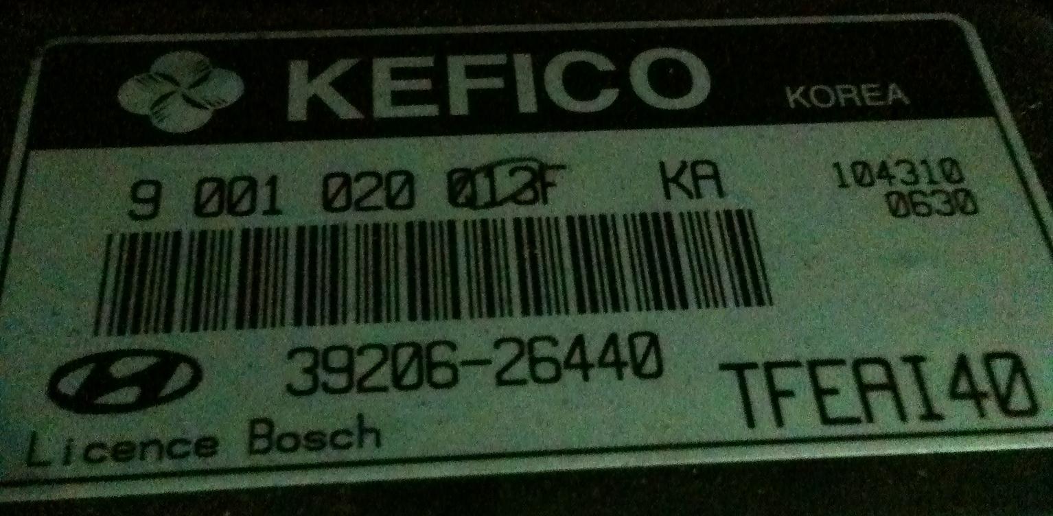

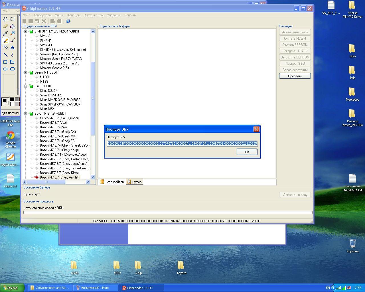

lamb
Сообщения: 362
Откуда: Староникитская
вообще не понятено
Сообщение lamb » Сб авг 18, 2012 9:51 pm
авто чери амулет, блок бош 7.9.7 похож на хюндай/
так в проге активны только 3 окна снизу: паспорт эбу, сброс адаптаций,
и прервать, как вообще его записать? если ничего больше не активно???
опять пришлось комбиком делать
непонятка
Сообщения: 3198
Сообщение Иоанн » Сб авг 18, 2012 9:54 pm
Если откроете нужную прошивку в программе, активизируется кнопка для записи.
lamb
Сообщения: 362
Сообщение lamb » Сб авг 18, 2012 10:35 pm
Иоанн писал(а):Если откроете нужную прошивку в программе, активизируется кнопка для записи.
открывал - ничего не активировалось
