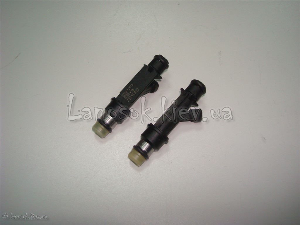

ну спорить не буду скажу токо что видел.
черные тонкие..
и типа бочоночки.
внешне очень отличаются..

Вот нашёл каталожные номера: 96334808/25315853

blistograd писал(а):ну спорить не буду скажу токо что видел.
черные тонкие..
и типа бочоночки.
А че сомневаться , вот она

Сообщение vldp » Пт авг 10, 2012 10:50 pm
Вот с номером
Форсы Ланос
форсы ланос.jpg (86.59 КБ) 6939 просмотров
черные тонкие..
и типа бочоночки.
Там должны быть на старых авто до какого-то года толстые форсунки сименс, а новые уже тонки делфай, но встречались нам сименс на авто по году на которых должны быть тонкие. Одно из таких авто было 2008 года с толстыми форсунками, на приборке вместо индикатора CHEK был индикатор - жёлтая надпись SERVICE, как я понял не для нашего региона авто.
