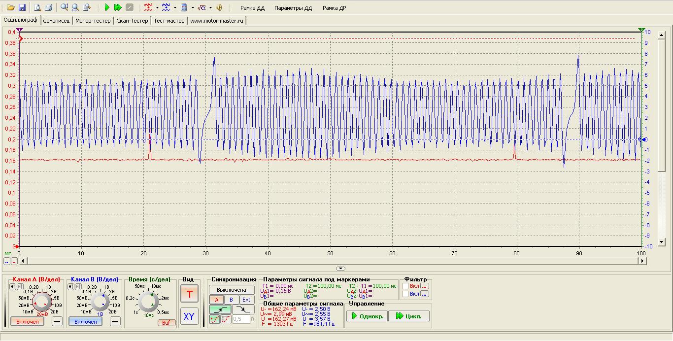

диагностика показывает, не достоверный сигналДФ
ДПКВ -ДФ.JPG (214.91 КБ) 7117 просмотров

нормальные осцилки.

продублируйте массу на датчиках. да и вообщето не мешало проверить датчики осцилом. бывает когда по три датчика вылетает. и какая проша там стоит и не стоит ли гбо?

Как раз эта осциллограмма и показывает импульсы с датчиков.ДФ по ходу не рабочий. Заказал новый.

Амплитуда сигнала с ДПКВ маловата, какое сопротивление обмотки ДПКВ?

сопротивление ДПКВ 560ом.

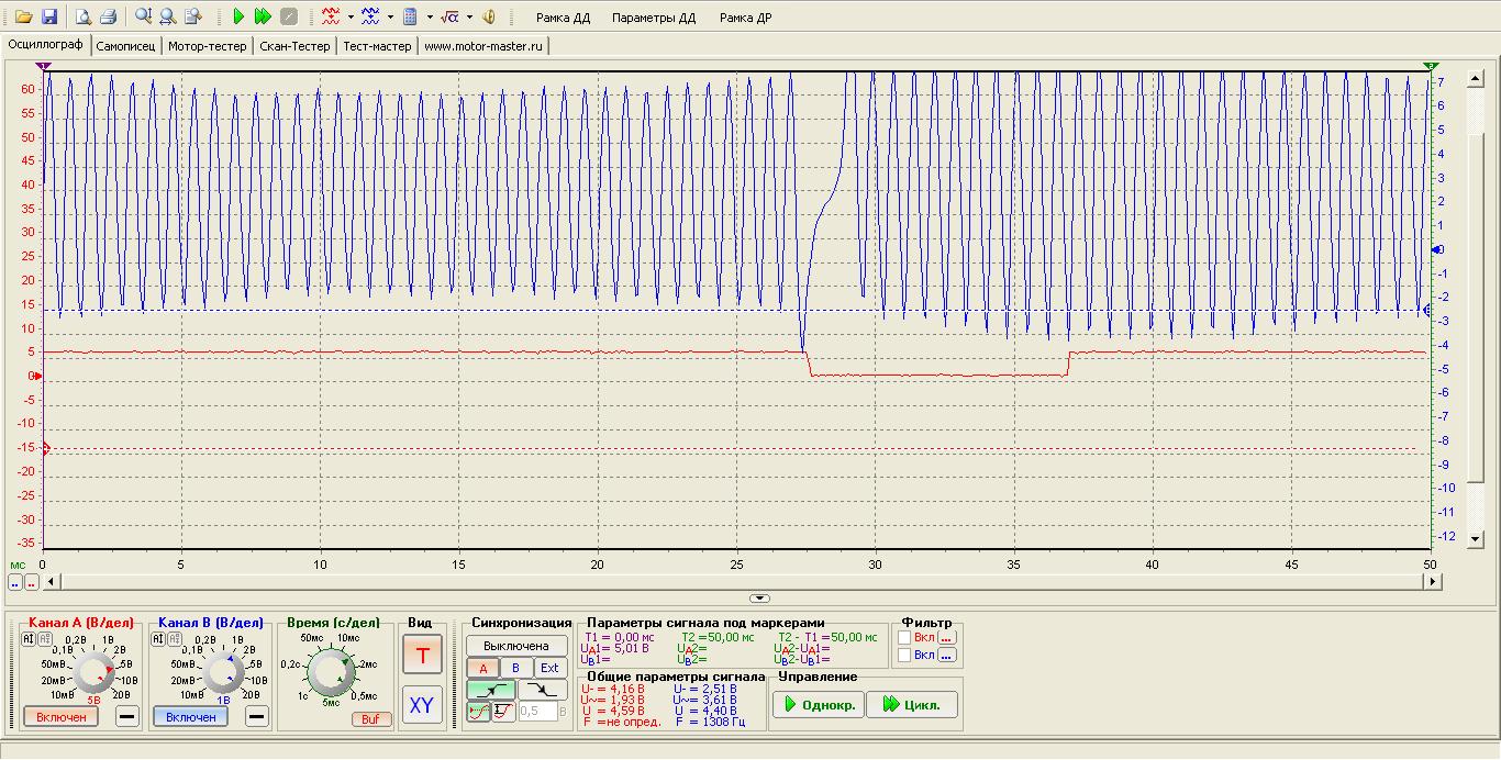

Добрый день,Получил новый ДФ, долго шел.Вот какая осциллограмма.Вроде все ок, но при пуске двиг.появляется какое то клацание.Правильно ли установлен ремень ГРМ? по осциллограмме, может кто подскажет.

по осциле дпкв не поймешь. нужна осцила с датчика разрежения

Датчика пока нет,еще в пути.
