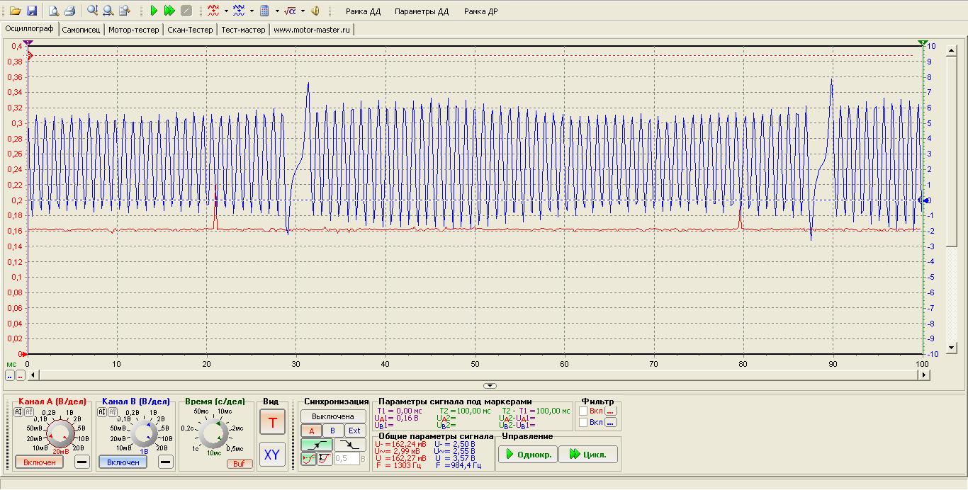

диагностика показывает, не достоверный сигналДФ
ДПКВ -ДФ.JPG (214.91 КБ) 7071 просмотр

Есть продвижения в диагностике и ремонте этого авто? ТС, не пропадайте :)

нормальные осцилки.

продублируйте массу на датчиках. да и вообщето не мешало проверить датчики осцилом. бывает когда по три датчика вылетает. и какая проша там стоит и не стоит ли гбо?

Как раз эта осциллограмма и показывает импульсы с датчиков.ДФ по ходу не рабочий. Заказал новый.

Амплитуда сигнала с ДПКВ маловата, какое сопротивление обмотки ДПКВ?

сопротивление ДПКВ 560ом.

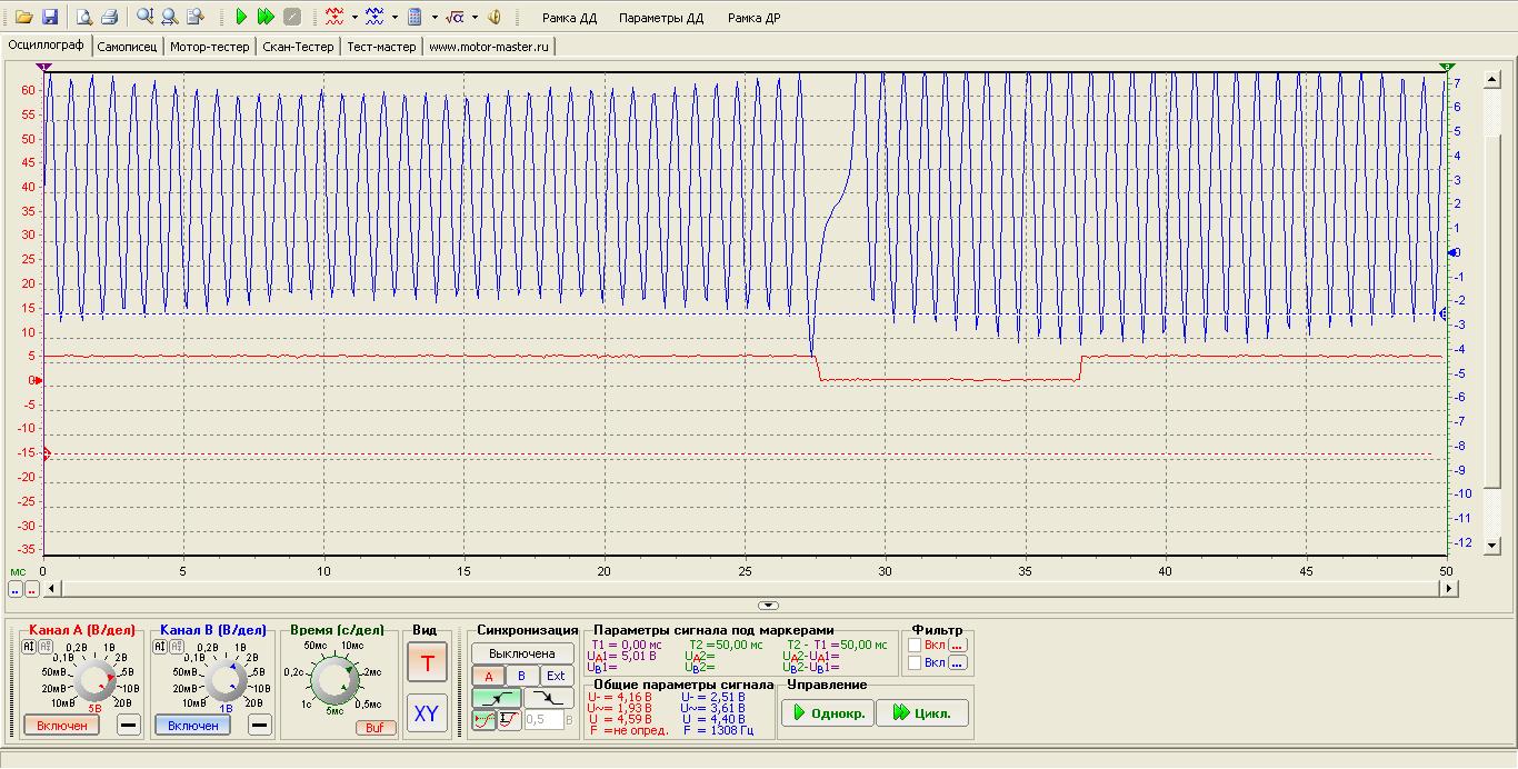

Сообщение AFN110 » Сб авг 18, 2012 3:18 pm
Добрый день,Получил новый ДФ, долго шел.Вот какая осциллограмма.Вроде все ок, но при пуске двиг.появляется какое то клацание.Правильно ли установлен ремень ГРМ? по осциллограмме, может кто подскажет.

Сообщение SALAVAT » Сб авг 18, 2012 9:39 pm
по осциле дпкв не поймешь. нужна осцила с датчика разрежения

Сообщение AFN110 » Сб авг 18, 2012 9:45 pm
Датчика пока нет,еще в пути.
