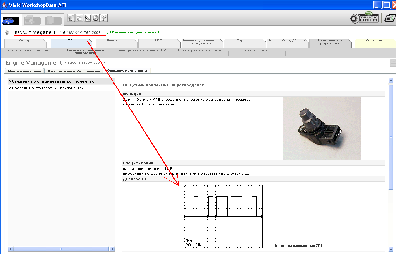

Сегодня приехал меган 2 с дефектами: глохнет на холостых на холодном двигателе и глохнет при выжатом сцеплении (например на поворотах). Сканером снял сохраненные ошибки (ошибка датчика температуры ОЖ и ошибка датчика распредвала). Проверил показания ДОЖ (сканером на прогретом двигателе показывал как надо 90-96 градусов) на холодном двигателе не было возможности проверить показания. Снял осцилограмму с ДПРВ-вот тут у меня вопрос к вам. Насколько я знаю с данного датчика должен быть один импульс за 2 оборота коленвала (ВМТ 1 цилиндра) т.е. один четкий прямоугольный импульс, а у меня вот что....
Подскажите правильная осцилограмма или нет?
Что еще нужно проверить на данном автомобиле?
С уважением.

И какой из этих двигателей. Или Вы думаете что все сигналы ДПРВ одинаковы?
Судя по картинке сигнал нормальный. Но вот относительно сигнала ДПКВ как?

На 1.6 16V K4M-760 именно такой сигнал.
