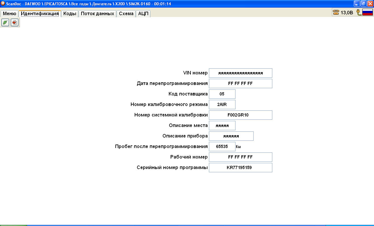

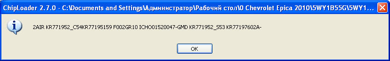

Dem`on писал(а):Если загрузчик не вычитывает прошивку, так может есть возможность прочесть идентификаторы что бы знать какие именно калибры заливать ?
Дим Вот скрины с подобной эпики.
SIM2K-D160 читается только через бут.
Буфер обмена01.jpg (72.82 КБ) 7850 просмотров
Буфер обмена011.jpg (24.96 КБ) 7846 просмотров
romik
Сообщения: 822
Откуда: Запорожье
Сообщение romik » Ср мар 07, 2012 6:52 am
alex2473 писал(а): SIM2K-D160 читается только через бут.
Можно и не через бут. От загрузчика зависит.
Автор загрузчика MultiFlasher

При программировании Сим2к D160, в частности на Эпике, есть нюанс с выскакиванием ошибки Р0700 по АКПП и некорректной работой самой АКПП. Лечится скидыванием клеммы с АКБ.

Dem`on писал(а):При программировании Сим2к D160, в частности на Эпике, есть нюанс с выскакиванием ошибки Р0700 по АКПП и некорректной работой самой АКПП. Лечится скидыванием клеммы с АКБ.
Тоже столкнулся недавно с Р0700.
Причем работал не "ЧЛ". Значит не в нем дело.
Такая именно Эпика была первый раз (иденты F002GR10_2AIR).
С уважением, Алексей.
asn
Сообщения: 4
Зарегистрирован: Ср май 07, 2008 8:21 pm
Откуда: Челябинск
Сообщение asn » Ср июн 27, 2012 5:34 am
Всё правильно, после репрога возникают ошибки по кану, лечится удалением. Нужно пройтись скнером по всем системам и удалить ошибки. На спортаже 3, снятие клеммы не помогает. Проверено на своём авто.
